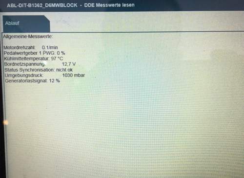

Kannst du bitte soll luftmasse und ist luftmasse werte auslesen
Guten Morgen,
anbei die Messwerte.

Luftmasse abweichungen , Fehler könnte an der ansaugbrücke verkokung liegen
Die Ansaugbrücke kam erst neu.
Wie gesagt, der Fehler tritt sporadisch auf und verschwindet ohne Fehlermeldung auch wieder.
Mache ich irgendwas verkehrt, wenn ich den LMM mal abklemme (wo ist das Kabel ?) und versuche testweise so zu fahren ?
Das bringt nix wenn du lmm absteckst , geht es ins notlauf. Lmm oder agr kühler soll überprüft werden. Oder undichtugkeit beim rheinluftrohr.
