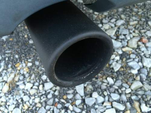

Meine schwarze Blende sieht aus als hätte sie 100-te Steinschläge.
Wie sieht das bei anderen aus?
Ist das normal oder kann man das reklamieren?

am 16. Februar 2015 um 18:20
Ich habe jetzt 15000km runter und die sieht noch ganz normal aus
Hier etwas über 12400 km. Keine Auffälligkeiten an der Blende, sieht hier noch gut aus (auch Sport Line).
Einen Versuch der Reklamation ist es wert. Mehr als die Reklamation ablehnen kann nicht passieren.

Hätte da eine große Bitte...
Könnte jemand ein Foto machen, wo man insbesondere die innere Bördel sehen kann?
Dann hätte ich einen Beweis bei BMW, das meine nicht "normal" ist!?
Hatte ich auch bei meinem. Wurde mit der Zeit immer schlimmer. BMW hat den Wechsel abgelehnt. Hatte dann aber auch keine Lust mehr nachzubohren. Das Auto hatte größere Baustellen.
Du kannst es ja trotzdem mal versuchen. Vielleicht sind die bei dir kulanter.
Habe inzwischen meinen dritten Satz Auspuffblenden und bei diesem beginnt erneut das Abblättern der Schwarzchrom-Beschichtung.
Bisher wurden alle Blenden ohne Murren von der BMW-NL getauscht. Lass dich nicht abwimmeln!

Ich habe an meinem Benziner nur die hellen, normalen, verchromten Auspuffblenden.
Es stört mich zwar nicht sonderlich, aber nach nur 10000 km schauen die selbst nach gründlichstem Putzen auch nicht mehr schön aus.
Normalerweise ist im untersten Viertel immer total fest eingebrannter Ruß am Rand beider Rohre (Noch viel dicker, als im Bild 1).
Auch langes "Sträflingsreinigen" mit Chromputzmittel oder Nitroverduünnung usw. bringt nicht mehr viel (Bild 2).

Danke für die Fotos!!
So hat man einen Vergleich.
Würde sagen wie die meinen, nur bei schwarz fallen die hellen Stellen viel mehr auf.
Überlege schon ob ich mir nicht die M Performance Blenden zulege :D
Aber reklamieren tue ich auf alle Fälle..
