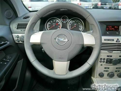

so sieht der Sport-Tacho+ Sportswitch aus:
hmm mein tacho sieht ein bisschen anders aus ab deienr ist auch vom baujahr nen bisschen älter oder wegen der farbe des innendekors ? also die roten streifen habe ich nicht im tacho ih glaube bei mir sind die grün oder grau
Dann ist ein neuer Tacho fällig, wenn Du also die Switch nachrüsten willst geht es nur mit einem Sport oder OPC Tacho, welche beide nicht gerade "günstig" sind irgendwo zwischen 180-300€ ca.
