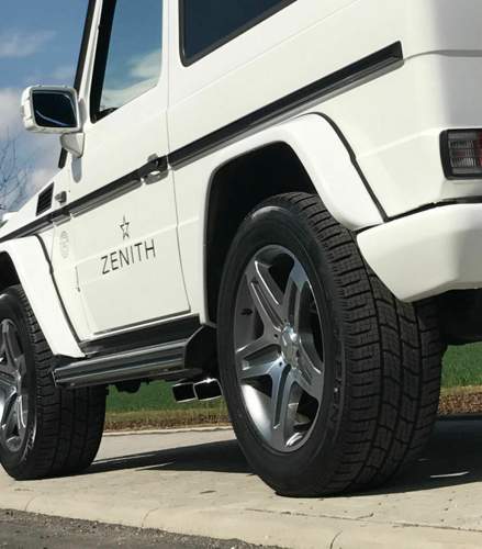

Hallo, liebe Freunde des gepflegten Auspuffbrabbelns,
für den langen G500 kann man ja recht günstig ab Werk einen Sportauspuff ordern. Für den kurzen gibt es diese Option leider nicht.
Ich habe schon mal ein wenig gegooglet, komme aber nicht wirklich weiter. Kennt jemand von Euch eine gute Quelle für ein theoretisch straßenlegales Teil, evtl. mit nicht so legaler Klappensteuerung?
Für Tips bedanke ich mich mal nett im voraus.......

Moin Doc,
ich habe den gleichen Wunsch für mein Cabrio und habe mich deshalb gerade etwas intensiver mit dem Thema befasst.

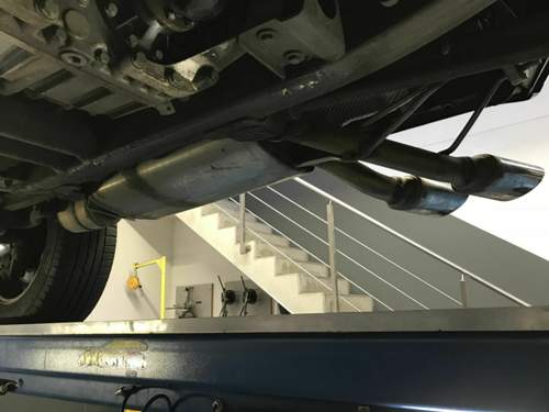

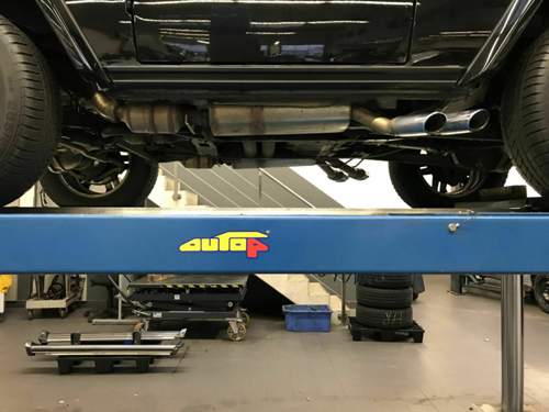

Von der Stange gibts für den kurzen G nur eine Anlage von Brabus. Die kostet aber schlanke €2700 + Einbau und das ist mir zu heftig. Es gibt aber noch dreierlei Abhilfe.
Fox Exhaust in Johanngeorgenstadt bei Zwickau bauen Dir innerhalb einen Tages Deine Wunschanlage entweder mit zwei Rohren links oder Duplex mit zwei rechts, zwei links. Kostenpunkt 750€ und 950€ für die Duplexanlage. Nachteil, Du musst mit dem Auto nach Zwickau.
F&F Motorsport in Overath bei Köln haben das gleiche Angebot. Lautstärke, Endrohrdurchmesser und Form, alles frei wählbar, mit TÜV für 700+St bzw. 900+St Duplex. Dauert auch einen Tag, Ersatzwagen wird gestellt, kann man zB nach Köln zum Einkaufen fahren.
Individual Exhaust in Bergheim. Im Prinzip das gleiche Angebot, auch alles frei wählbar, haben schon einige Gs gemacht und schienen am Telefon sehr kompetent zu sein. Kostenpunkt ca 300€ über F&F. Auch alles frei wählbar, auch Klappe, Ersatzwagen.
Ich werde wahrscheinlich nach Overath fahren, vielleicht kann man sich ja zusammentun, vielleicht wirds dann billiger?!
Beste "G"rüsse
Holger

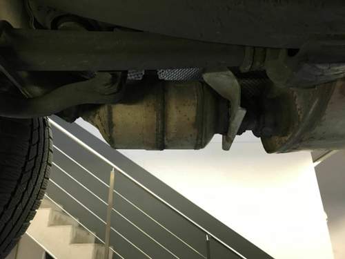

Hallo Wüstenfuchs,
vielen Dank für Deinen Beitrag, das interessiert mich auch.
Wo ich mir Gedanken mache ist, dass sich die Abgaswerte unter Umständen verschlechtern können, so dass es bei der nächsten HU,  bzw. bei der AU Probleme geben könnte.
Hast Du schon mal danach eine AU durchführen lassen?
Andere Frage ist, kann man Dein Umbaubeispiel auch an einem neueren kurzen G 500 mit 388 PS anwenden?
Na ja, also erstens kommt es ja, zumindest bei mir , zusätzlich zum sound auch ein wenig auf Optik an. Und ich finde zwei schöne ,dicke, verchromte Endrohre links, oder rechts UND links einfach schön. Und zweitens ist mir eine legale Lösung mit TÜV lieber, als irgendetwas Selbstgestricktes, was zu Problemen und möglicherweise zum Erlöschen der Betriebserlaubnis führen könnte. Und drittens finde ich die 700€ für einen Edelstahlsportauspuff wirklich ok.
Hallo Xita55
Hab mir die Technischen zeichnungen im EPC mal ueberpreuft und laut dem geht bei der M 273 Motorisierung (V8 388ps )die Auspuffanlage von den kruemmern links und rechts in den mittelschaldaemper und von dort dan an der linken seite vie sidepipe raus also leider nein.
Und zum punkt Abgaswerte nachdem die ganze geschichte nach Kat passiert hat sich and den abgaswerten nichts veraendert. Wie gesagt nur Klangtechnisch . Und ich hatte in der zwischenzeit eine & 57a ueberpruefung oder auch Pickerl termin in Oesterreich und da ich nur Mercedes Originalteile verwendet hatte war daran nichts zu bemaengeln.

Individual Exhaust will für eine zweiflutige Auspuffanlage 1595.- haben.
Inkl. MwSt. und Einbau. Eintragung nochmal 175€.-
Passt also in die 500er lang mit werkseitiger Sportauspuffanlage.
Cross
