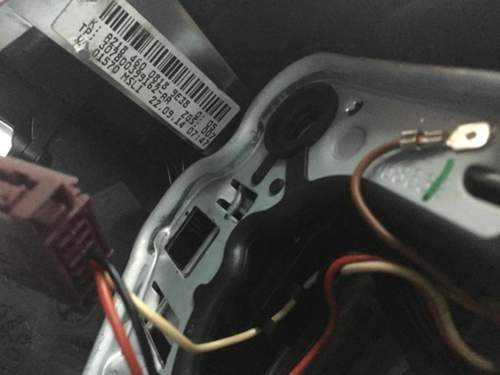

Sooo ....
Lenkrad sitzt und funktioniert fehlerfrei - danke nochmal an niggerson und CLK230FAHRER, vor allem für den Link zu mercsworld.com in Sindelfingen, die mir dann binnen kürzester Zeit und nach netter, kompetenter Kommunikation ein passendes Lenkradsteuergerät geliefert haben (A218 464 0817). Das Teil ist sehr einfach zu wechseln (3 + 1 Torxschrauben TX 20, 4 Steckverbindungen ausklipsen). Der Lenkrad- und Airbageinbau wurde dann vom Fachmann durchgeführt, inkl. Diagnosekurztest.

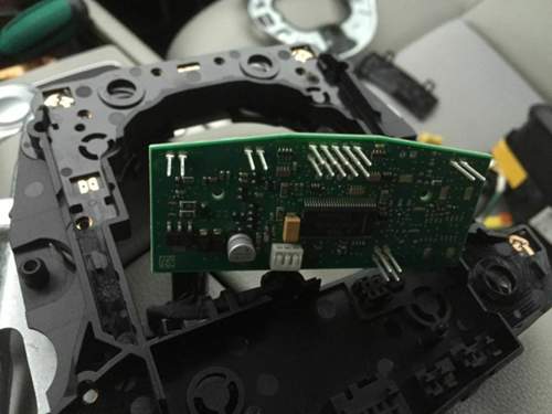

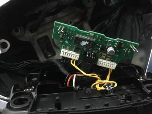

Mach das Steuergerät (nur eine Platine) aus deinem alten Lenkrad raus und baue es in das neue ein und es wird alles tadellos funktionieren. Laß dich nicht von der optischen Differenz der beiden Steuergeräte abschrecken, das ist nur das Gehäuse wo anders aussieht. Dieses musst du jeweils öffnen und die Platinen austauschen. Diese passen plug&play.
Hallo E-ddy,
hast Du vielleicht ein Bild vom Ausbau der Platine? Ist die verlötet oder nur gesteckt?
sG, nbg_lennon
Ist nur gesteckt
