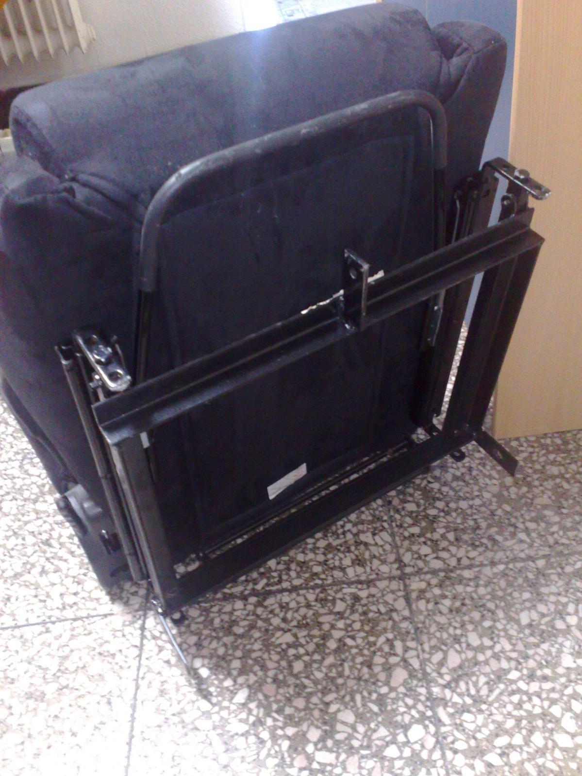

Hi Jungs
ich habe vor paar Wochen Sportsitze gekauft direkt mit eier Konsole der Vorbesitzer meinte das er es selber in einem Golf 2 verbaut hatte
Ich habe jetzt nen Golf 2 GT BJ 89...
Habe nur so grob geguckt aber irgendwie versteh ich nicht wie ich das befestigen soll.
Jemand ne ekläreung oder kann jemand sagen ob diese Konsole passt..

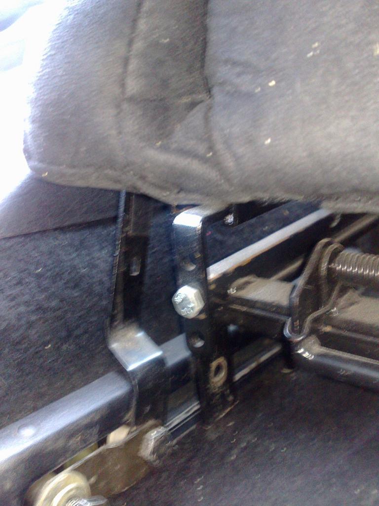

Hab am Wochenende ein ähnlich (billiges) System verbaut.
Um den Shit zu montieren, musst Du die "Sport-"Konsole von der "Sport-Laufschiene trennen, in dem Du die Schrauben "C" entfernst. Die mittige Strebe vorne (A) hat ein Loch, da passt der originale Splint rein. Hinten sind zwei Streben (B) an der "Sport-"Konsole, die passen vom Abstand her genau zwischen die Golf-Laufschienen. In die Golf-Schiene kommen stabile Bleche, die mit den "Sport-"Aufnahmen (B) verschraubt werden. Daher die Löcher. Denk dran, dass Du von den originalen Sitzen die Gurtpeitsche (Gurtaufnahme) verbaust. Es sei denn Du hast andere Gurte.
Um die Neigung /Höhe des Sitzes zu verändern, kannst Du die Schrauben "C" auch durch die Löcher "D" befestigen.
Viel Spaß!

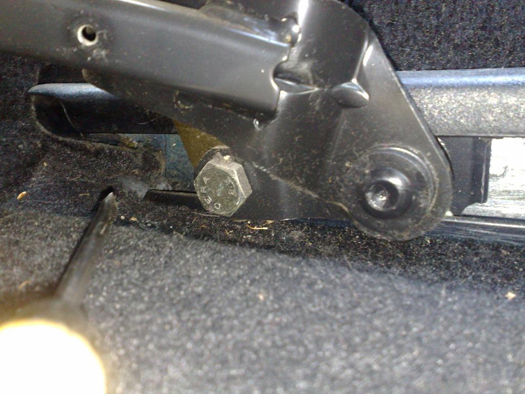

So gerade ma dran gewesen mir das ganze angeguckt.
Orginal Beifahrersitz raus.
Und habe dann gemerkt das ich wie du gesagt hast die Gleitbuchsen fehler zum befestigen des sitzen an die Karosse..
Hier ma Fotos :
http://666kb.com/i/ba1xmfg4y60h5tt46.jpg
http://666kb.com/i/ba1xntfbe4c5mnu06.jpg
Und auf der Fahrerseite könnte ich das normal abmachen und die Orginalen Gleitbuchsen benutzen, aber da sind Gesicherte schrauben drin müsste ich aufbohren.
http://666kb.com/i/ba1xp37s7d3rcojom.jpg
Wo könnte ich die Befestitungsschiene herbekommen?..

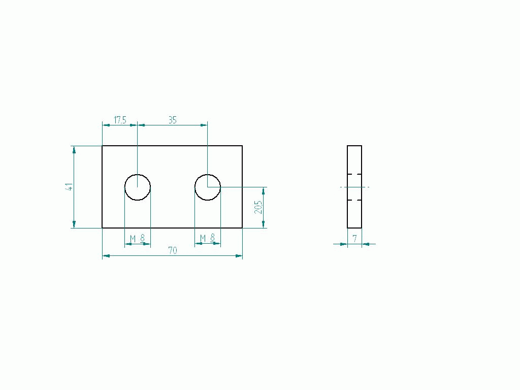

So ma eben eine Zeichnung gemacht
Das wäre dann bei der Beifahrerseite die Linkeseite und beim Fahrer die Rechteseite für den Schnaller deswegen 2 Löcher
und das selbe kommt dann für die andere mit einem Loch.
Habe einfach die Führungsmaße vom Plastikschieber genommen der am orginalnsitz dran war.
http://666kb.com/i/ba213hcck9fz0wihy.gif
Das sieht aus, als könntest Du die Konsole einfach an die originale Gurthalterung schrauben, oder?
Zeichnung sieht gut aus. Mach das Blech so stark wie möglich. Deine Sicherheit hängt davon ab.

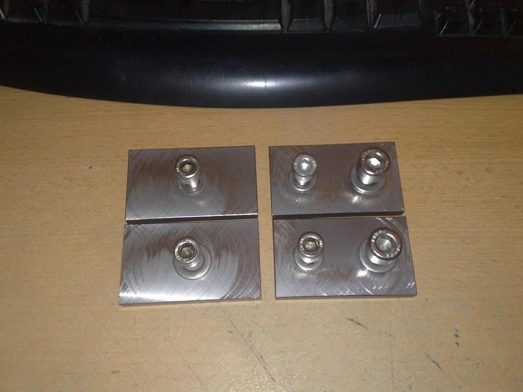

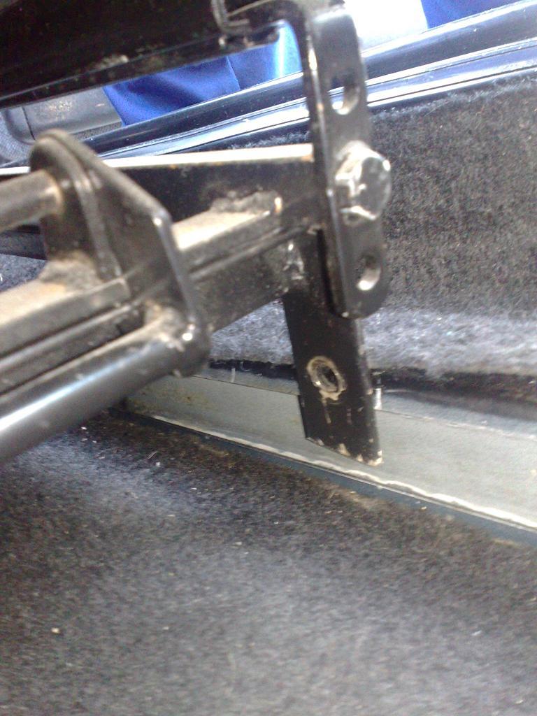

Die Teile ma gefertigt heute, und ma draufgeschraubt.
http://666kb.com/i/ba31jwz9wrq73jywn.jpg
http://666kb.com/i/ba31kcuvfcaxbh8xj.jpg
http://666kb.com/i/ba31kqogyp8pngh9z.jpg
Ist alles sehr massiv nur die sitze selber wackeln oben an der eignen laufschine das ist unmöglich..
Wenn ich den sitz weit nach vorne machen kann man kaum ruhig draufsitzen.

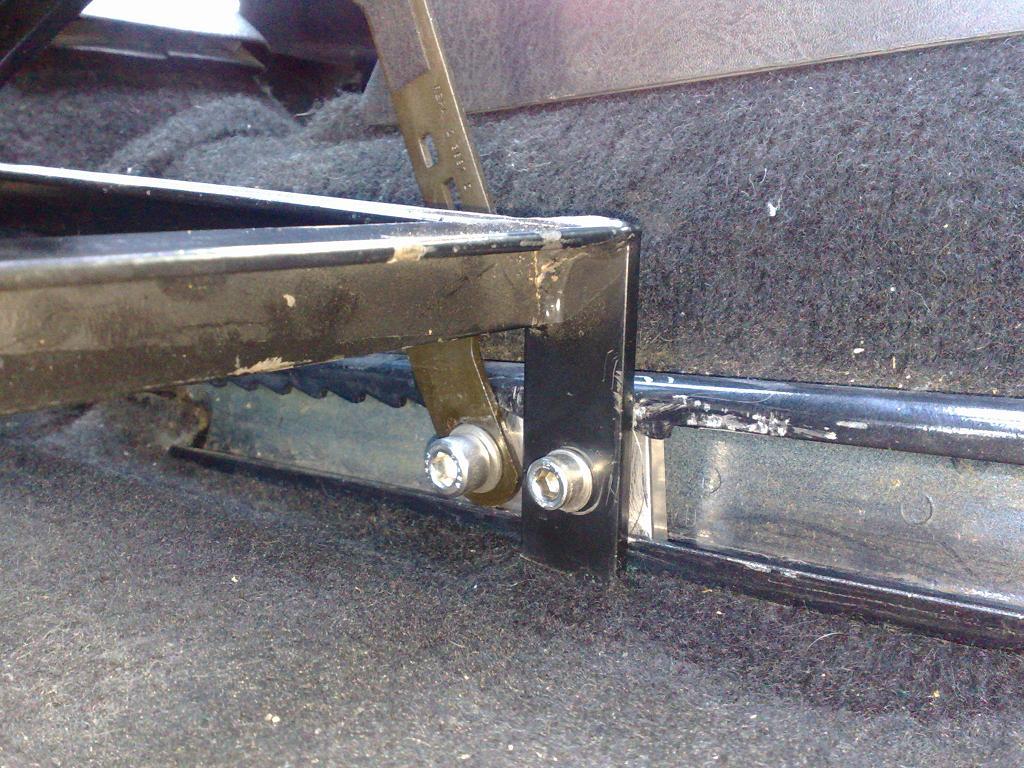

Ich hoffe, Du hast die dicke Schraube für die Gurtpeitsche verwendet ...
Solche Konsolen habe ich auch schon verbaut. Weil ich aber viel mit Sitzen gemacht habe, habe ich die Schrauben zwischen der Konsole und den Gleitstücken auf M10 erweitert. Die Gurtpeitsche wird mit einer Schraube mit Feingewinde verschraubt, in einem extra "Sockel" (ein Formstück mit Innengewinde). Diesen "Sockel" habe ich von einem alten Sitz abgetrennt und auf das Gleitstück aufgeschweisst; er hat eine extra Rastnase für das Gurtschloss.
Ich habe damals auf die Plastikgleiter verzichtet, da bei dieser Konsole die Verschiebung nur über die Laufschienen am Sitz realisiert wird. Die Bleche habe ich aus 4 mm starkem Material gemacht. Hat lange gehalten ...
Deine Stücke sehen gut aus, sind Dir gut gelungen. Lackiere sie ordentlich und setzte sie mit Fett in die Schienen ein ( unten UND oben fetten !).
Schaue Dir mal die Laufschienen genau an. Wenn die so alt sind wie die Konsolen, dann ist das wohl eine Konstruktion mit Kugeln. Wenn ein paar von den Kugeln fehlen, dann wird das Spiel riesig. Dann hilft nur austauschen.
Werd mir mal dann direkt neue Laufschinen besorgen, ich habe gestern so ne Kugel auf dem Boden gefunden..
Das sagt ja dann wohl alles.
Gucken obs dann besser wird sonst kommen die direkt weg

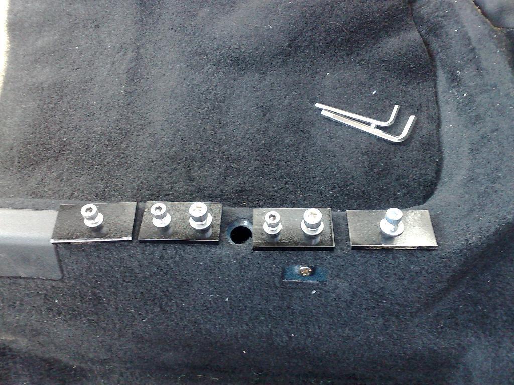

Edit: Die Adapter gestern lackiert, jetzt zwar einbau fertig aber ich besorg mir erst lieber die Laufschine.
