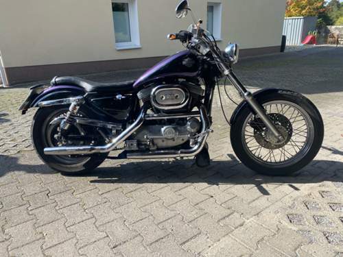

Schlechtes Anspringen nach Ölwechsel auf SAE 50 gibt es sowas? Oder Zufall ?

Das war Zufall. Aber wenn Du kein Ödruckproblem mit der Ölpumpe hast, solltest Du einfach 20W50 Mineralöl benutzen.
20W50 wäre das richtige Öl.
Wann wurde der Luftfilter zuletzt gereinigt?
Zundkerzen?
Bis jetzt sind ja alle einer Meinung, 20W50, aber wegen „Oldtimer“; dass ist sie doch mit 28 Jahren, sogutwie.

Hast du schon was rausgefunden bzgl. dem schlechten Startverhalten? Die Maschine ist eigentlich recht simpel. Verschmutzte Luftfilter mag sie nicht. Wenn ein K&N drin ist, würde ich den mal reinigen. Hatte auch mal das Problem. Nach dem Reinigen lief die Kiste wieder super.
Auch mal nach den Kerzen gucken, ob die feucht sind.
Vielleicht liegt es an einem defekten Schwimmernadelventil und es läuft zuviel Sprit in den Brennraum.

Was das schlechte Anspringen betrifft: Akku laden, Kerzenstecker auf festen Sitz prüfen, Kerzen checken, LuFi checken.

Das war tatsächlich der Grund. Liqui Moly SAE 50 Street, hat die Freigabe für genau dieses Modell von Harley. 20 W50 auch, aber ich habe mich, wie gesagt, für das andere entschieden.
Wegen dem schlechten Anspringen: Das ist meine erste Harley, habe sie seit gut 2 Wochen und bringe nach und nach alles auf Stand.
Also, wenn sie einen Hauptständer hätte, wäre das wahrscheinlich gar nicht passiert. Jetzt ratet mal, woran es wohl gelegen hat.
