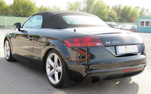

40/25 mm
Wie lädt man hier Bilder hoch ?
unter dem Antwortfeld findest du "> zum erweiterten Editor"
Hat geklappt mit dem hochladen. KAW Federn 40/25 mm mit Bilstein B8 Dämpfer auf 18j 245 er Bereifung
See ya
Jürgen
KAW und B8
Hallo hairline, vielen Dank für die Bilder. Meine Teile sind heute auch alle gekommen und werden nächsten Donnerstag eingebaut. Werde dann von meinen Erfahrungen berichten. Freue mich schon drauf und hoffe endlich dem Fahrzeug angemessenes Fahrwerk zu bekommen.
