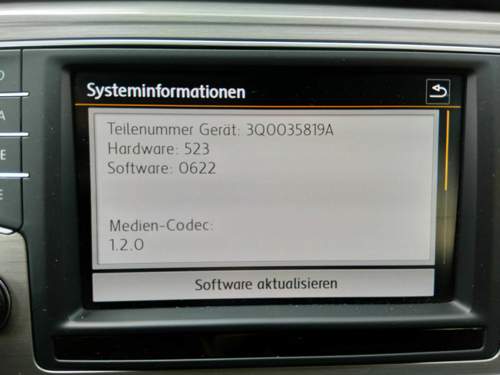

Seit nun gut zwei Monaten bin ich glücklicher Besitzer eines gebrauchten Golf Sportsvan, BJ 2015.
Aktuell habe ich ein Composition Media, Modell 3Q0 035 819 A.
Was mich schonmal etwas verwundert, das müsste ja schon MIB 2 sein, richtig?
Ich dachte, die gab es erst ab 2016.
(Im Anhang dazu ein Foto meines aktuellen Geräts)

MIB2 gab es ab ca Sommer 2015, das ist dann das MJ 2016, und beim passenden Radio war AppConnect dabei bzw. freischaltbar. Du brauchst also kein MIB2,5, sondern MIB2 mit AppConnect, dein Radio kann es laut https://www.motor-talk.de/.../...connect-nachruesten-t5623931.html?... nicht.
Du hast vermutlich auch keine Voice Taste und kein AppConnect Punkt im Radio?
USB Buchse hat man glaube ich nur für die iPhones gebraucht, Android kam wohl mit allen klar.

AppConnect fehlt im Menü, soweit war ich schon.
Eine Voice-Taste habe ich nur am Lenkrad, am Radio selbst ist keine.
Und wenn ich eh tauschen muss, dann kann ich doch statt nem MIB2 auch gleich ein MIB2.5 nehmen, sofern das kompatibel ist, oder?

MIB 2,5 und dein altes Display wäre ungünstig, das Tastenlayout unterscheidet sich, außerdem nutzt du dann die Möglichkeit der Darstellung auf einem 8“ Display nicht. Ich würde mir bei dem genannten Händler ein MIB 2 DiscoverMedia mit AppConnect kaufen. Die Displays kosten nicht die Welt. USB-Buchse muss für Carplay getauscht werden, es sei denn du hast zwei USB-Buchsen mit Hub, dann sollte zumindest eine Buchse Carplayfähig sein, für Android muss die Buchse nicht getauscht werden.
Hallo, eine Nachrüstung geht nur mit einer frei geschalteten Radioeinheit, Vw schaltet dir Appconnect nicht frei.
Bei dem genannten Händler kann man freigeschaltete Units erwerben.
