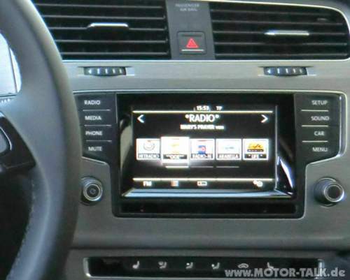

Hallo liebe MT - Gemeinde,
bei der Bestellung habe ich übersehen, dass die Sprachsteuerung zusätzlich dazuzuwählen ist.
War es vom Golf 6 RCD510 gewohnt, meiner FSE Premium die Nummern zu nennen und wählen zu lassen und bin daher auch davon ausgegangen, dass die FSE im Golf 7 das autoamtisch kann.
Kann mir jemand sagen, ob dies Nachrüstbar ist ? Im Prinzip sollte die Hardware doch vorhanden sein.
Die Knöpfe am Radio sowie am MUFU -Lenkrad für die Sprachsteuerung sind vorhanden und schalten jetzt bei Betätigung das Radio Stumm. Das kann doch nur ein Software Update oder so sein.
Danke für eure Antwort.
mfg
Cleamlouis
Meine Vermutung ist die folgende - dies passt jedenfalls mit allen hier geschilderten Berichten und den Angaben auf der VW-Homepage zusammen:
- Vom Composition Media gibt es zwei Versionen mit unterschiedlicher RAM-Ausstattung, je nachdem ob RFK mitbestellt wurde oder nicht. Sprachbedienung erfordert den größeren Speicher, daher ist beim CM eine Nachrüstung nur möglich, wenn RFK verbaut ist.
Link: Sprachbedienung für Radio Composition Media
- Beim Discover Media gibt es nur eine Fassung, die immer ausreichend viel RAM für Sprachbedienung hat. Deshalb ist eine RFK hier (auch laut Homepage) nicht Voraussetzung für die Nachrüstung.
Link: Sprachbedienung für Navigation Discover Media Dialog Spracheingabe
- Die Taste Mute/Voice sagt nur indirekt etwas über die Updatefähigkeit aus: CM hat immer die Mute-Taste, DM immer die Voice-Taste. Bei Voice-Taste also immer Updatefähig (weil DM), bei Mute-Taste hängt es davon ab, ob RFK vorhanden ist (weil CM mit größerem Arbeitsspeicher)

Wen du das kleine Radio ohne Navi/Sprachbedienung bestellt hast, dann ist das eine andere Hardware (weniger Speicher). Deswegen geht darüber auch kein analoges Video.
Aber auch mit der richtigen Hardware ist ein nachträgliches Freischalten nicht möglich. Das sind unterschiedliche SW-Varianten in denen die Funktionen hart aus-/eingeschaltet sind.
Ein nachträgliches Freischalten von SW-Funktionen gibt es aktuell nicht.

also ich habe das Composition Media mit der Navifunktion Discover Media. Und hier gibt es keine Sprachunterstützung.
Habe heute beim :-) nachgefragt und der meinte ich hätte bei der Bestellung noch das Häckchen bei der Sprachbedienung machen müssen. (Listenpreis: 205 €).
Er hat nun eine Anfrage bei VW gestellt, ob man das noch nachträglich bekommen kann, da es als Teilezubehör noch nicht gelistet ist.
