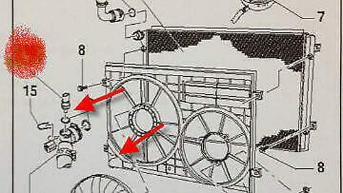

Es geht um einen 1.9 TDI DSG 77KW Bj 2005 240.000 Km
Meine Fehlerbeschreibung:
1. Warm springt er immer schlecht an. Lange orgeln.
2. Kalt springt er häufig schlecht an, ähnlich wie beim Warmstart.
3. Das macht er kalt aber nicht immer. Zwischendurch ist er nach der zweiten Umdrehung an.
Was schon gemacht wurde:
Temparaturfühler von VW gewechselt.
Massepunkte gereinigt.
LiMa bringt 14.15 V bei eingeschalteten Verbrauchern.
Batterie ist 2 Jahre alt, Varta.
Jetzt habe ich den Tip bekommen mal einen Stecker abzuziehen. Springt er dann besser an soll es der Anlasser sein. Der Stecker sitzt in Fahrtrichtung links, unter dem Luftfilter, im unteren Kühlkreislaufanschluss zum Kühler. Meiner hat zwei Lüfter. Hab da mal ein Bild beigelegt.
Da man da nicht so ohne weiteres drankommt wollte ich hier mal fragen ob das sein kann.
Kann ich den Stecker für eine kurze Zeit ablassen um beide Zustände zu testen?
Kann das Fehlerbild vom Anlasser kommen? Alt genug ist er ja.

Schmeiß den Anlasser raus.
Der wird für den schlechten Warmstart verantwortlich sein.
Der schlechte Kaltstart wird könnte auch durch eine defekte Glühanlage oder undichte Dichtringe der PDEs verursacht werden.

Das wird der von Temperatur Geber sein.
