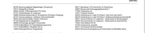

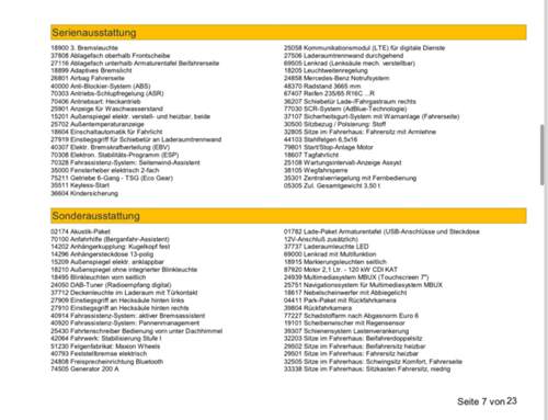

@Monster123011
Dann hast du ein schlecht konfiguriertes Fahrzeug. Keinen elektrischen oder Diesel Zuheizer verbaut…
