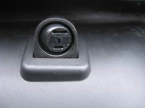

weiß jemand, ob man beim 212er die Spritzwasserdüsen (Fächerdüsen) der Frontscheibe einstellen kann? Bei mir ist es so, dass 2 der Fächerdüsen zu niedrig eingestellt sind, so dass lediglich der Wischerarm gut besprüht wird, jedoch die Scheibe nicht. Die "Nadelverstellung" des 211ers geht hier nicht. Evtl. kann man ja die ganze Düse verstellen oder verdrehen. Finde leider keine Infos dazu.

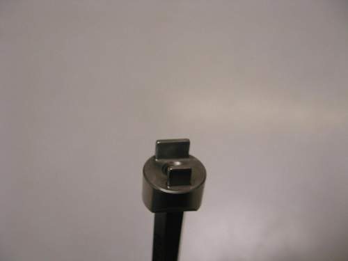

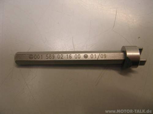

habe auch seit Anfang an falsch eingestellte Spritzdüsen. War damit aber nie bei MB, weil mich das irgendwie nie genervt hat. Dieser Treat hat mich aber auf eine Idee gebracht und es hat funktioniert!!! Für alle die, die die Düsen selber ausrichten wollen und sich nicht gleich dieses Zauberwerkzeug vom MB anschaffen wollen benötigen zwei Schlitzschraubendreheraufsätze (einen ca. 6,58 mm breiten und einen 4,28 mm breiten. An der Stelle DANKE an 19andre68 für die Maße.
Jetzt herkömmliches Tesaband erstmal einige Male um den breiteren Aufsatz wickeln. Ich schätze 40-50mal. Der Abstand zwischen den zwei Stegen muss ca. 8,78 mm von außen gemessen und von innen 6,22 mm betragen. Wenn der Abstand passt dann den zweiten Aufsatz drüber legen und mit Tesaband ein paar mal drumherum kleben. Fertig ist das Werkzeug. Bevor Ihr die Düsen verstellt, sprüht etwas WD-40 auf die Düse. Hat bei mir einwandfrei funktioniert. Viel Spaß beim basteln

Ich war wegen dieses Problems in der MB-Werkstatt.
Man braucht zum Verstellen der Düsen ein spezielles Werkzeug, das dort aber noch nicht vorhanden war.

Ich versuche mal, Dir zu helfen, weil ich Deine Motivation sehr gut nachvollziehen kann. Habe übrigens an meinem w202 auch die Düse einfachst selbst nachstellen können, was allerdings nur 1x vonnöten war. Und: ich hasse es auch, Zeit und Sprit zu vergeuden, um Kleinigkeiten in der Werkstatt (die haben mit den Injektoren sinnvolleres zu tun) beheben zu lassen.
Aber zum Punkt: ich fahre, wie man sieht, einen w204, Bj. 2008. Leider weiß ich nicht, ob beide Düsensysteme gleichermaßen aufgebaut sind, daher nur die Beschreibung der Verstellmöglichkeit bei der C-Klasse:
Betrachte Dir mal die Spritzdüse. Falls Du am Düsenkörper ein kleines, etwa 3 mm im Durchmesser messendes rundes Loch in der Nähe der Spritzöffnung entdeckst}>
Untersuche, ob sich darin, vertieft, eine Schlitzschraube befindet. Dies wäre die gesuchte Verstellschraube.
Falls dies der Fall ist, kannst Du durch Linksdrehung (gegen den Uhrzeigersinn) die Düse höher spritzen lassen. Es verschiebt sich der ganze Düsenkörper, so dass der Abstand zu Frontscheibe ein anderer wird.
Der Schraubenzieher muss genau passen, und es dreht sich mit einigem Widerstand. Kein Problem, wenn man etwas Feingefühl in seinen Flossen hat.
Vielleicht hilft's Dir ja, bis die Werkstatt nicht mehr ratlos ist.
