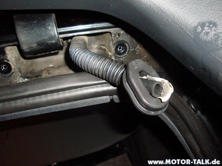

a) Bei mir ist hinten der Schlauch an exakt dieser Stelle undicht: http://www.motor-talk.de/.../Attachment.html?attachmentId=626023
Ist dieser Wellschlauch nun in den Gummischlauch komplett eingezogen oder sitzt da ein Vebinder drin? Die Konstruktionszeichnung die hier irgendwo mal gepostet wurde, passt leider nicht für den FL. Wenn ich den Wellschlauch auftrenne und einfach mit Schrumpflauch zusammenmuffe wird das halten? Was hat Audi eigentlich geritten, so ein Plastikröhrchen zu verwenden?
b) Weiterhin habe ich den bekannten Effekt der sich mitdrehenden Waschdüse und nach zerlegen festgestellt, dass die Messingachse der Düse abgerissen ist...Ich weiss schon, soll alles normal sein, gammelt halt fest.

...wo befindet sich denn der Schlauch auf dem Bild 1
:confused:
. Kann es nicht wirklich erkennen
Habs mit Sec - Kleber gemacht, mal sehen ob es hält , zur Sicherheit hab ich aber eine Plastiktüte über die Stecker gemacht..... dann läuft es nicht direckt wieder in die Stecker.
