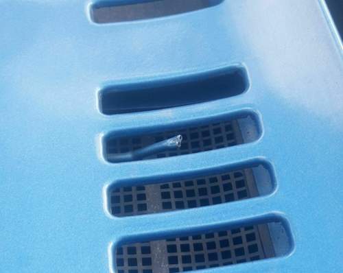

da ich gestern keinen Krach machen konnte, habe ich mich um Kleinkram gekümmert.
Dabei hat sich mir die Frage gestellt, wo die Waschwasserdüsen hin kommen, meiner hat aktuell keine verbaut.
Kann mir jemand ein Bild machen, wo die genau hin gehören?
Falls sich einer fragt, warum ich nicht nach den Befestigungslöchernr schaue... ich habe keine gefunden. Wahrscheinlich waren in der Haube nie welche verbaut.
Chris
Waschwasserdüse Cevy C10

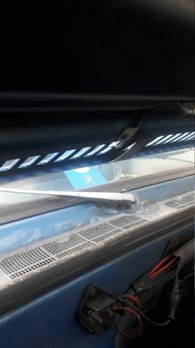

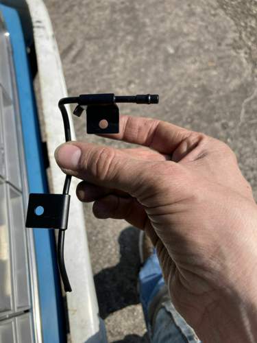

Hi Chris,
hab erst heute deine Frage gesehen, ich hab doch einen 74er C10 ;)
Hier Bilder wie die Düsen ran müssen. Wenn Du sowas hast und Bilder brauchst dann einfach PN an mich, dann schaue ich und mach Bilder. Hey Du hast mir den Tipp mit dem Schalter für das Schaltgetriebe und ne gute Seite für Downloads gegeben, da helfe ich gerne.
Andreas
Themenstarteram 3. April 2021 um 19:57
Hi Andreas,
das hilft mir weiter, vielen Dank!
Dann werden ich mir noch ein paar Blechschneidschrauben besorgen und die Dinger in der Haube anschrauben.
Chris
Warum? Die gehören nicht in die Haube.
Da sollten Löcher mit Gewinde sein, so wie es aussieht, kann natürlich sein, das die 78 was geändert haben. Z.B. dein Tankstutzen sitzt höher, was eine gute Idee war, beim Tanken schnappt es immer, egal wie langsam du den Sprit auch laufen lässt.
Hast du durch Zufall mal gesehen wo wir im Notfall einen passenden Kühler ohne Getriebeölkühler bekommen? Wir mit unseren 3 Gang Schaltern brauchen ja Keinen.
Andreas
Doch doch, die Dinger sind so original montiert. An dem C10 von mir ist alles 100% original , selbst der Lack.
Themenstarteram 3. April 2021 um 20:50
ich gehe davon aus, dass das ne Zubehör Haube ist. Deshalb auch keine Gewindelöcher. Allerdings ist ein Körnerpunkt an einer Stelle, wo zumindest eine Befestigungslasche ungefähr hin passt.
Ob ich diese Pumpenkonstruktion noch zuverlässig zum laufen bekomme, bin ich auch noch gespannt. Aktuell läuft die auch eher per Zufall.
Was den Kühler angeht, ich habe einfach einen bei rockauto bestellt. Der Ölkühler ist halt nicht angeschlossen. Hat einwandfrei gepasst. Ich glaube auch nicht, dass die für unsere Raritäten extra noch welche bauen. Vorhin habe ich die Überreste des Neutral Start Switch unterm Armaturenbrett rausgeschraubt. Das Teil gibt’s auch nur noch beim Nos Händler zum „Schnäppchenpreis“ :rolleyes:
Ich werde wohl drauf verzichten, oder mir was bauen, was die Funktion erfüllt. Mal sehen.
Chris
