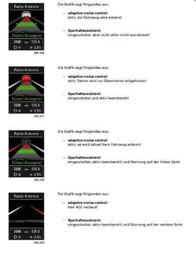

Guten Morgen,
ich habe mal im internet nach einer nachrüstung des Spurhalteassistents gesucht aber nur was für den a6 4g gefunden
was benötige ich denn für den a6 4f ich habe acc bereits wäre nett wenn ihr mir das sagen könntet :)

Du benötigst:
- 1 x neue Fronscheibe für den SHA
- 1 x Kamera in der Frontscheibe
- 1 x 4Speichen Lenkrad mit SHA (sitzt der Vibrator drin:D)
- 1 x neuen Lenkstockhebel mit SHA
- 1 x Gateway, welches den unterstützt (ab FL erst möglich)
Sollte so im grobem alles sein.
Bitte eines noch: der SHA im 4F macht nichts anderes als das Lenkrad in Vibrationen zu versetzen. Also einen aktiven Lenkeingriff wie beim 4G macht er nicht. Sinnhaftigkeit...weiß nicht.

Der SHA läßt aber NUR das Lenkrad vibrieren, nichts anderes. Ist also sinnlos.
Du hast in der Frontscheibe nur die Vorbereitung - die Kamera ist ein separtes STG.
Das Lenkrad mit dem Vibrator brauchst du, da sonst der SH nicht funktioniert.
Ich wollte es auch mal nachrüsten, aber die Funktionen sind nicht wirklich die "Welt" und mein abgeflachtes Lenkrad wollte ich nicht mehr her geben.
Eine Alternative ist: den Vibrator sonst wohin zu bauen, nur das er dran ist, aber dann musst Du an der Lenkradelektronik rum friemeln - ne muss nicht.
Wenn er wirklich wie im 4G aktiv eingreifen würde, ja dann könnte man darüber nachdenken.

Das geht auch beim 4G nicht. der 4G überwacht ob noch ein aktiver Lenkungseingriff erfolgt. Wenn man die Hände von Lenkrad nimmt meldet er sich nach kurzer Zeit, dass man die Lenkung wieder selbst übernehmen soll.
Es ist nett, für mich bringt es aber mehr Nach- als Vorteile, da der Assistent versucht das Auto in Spurmitte zu halten und dafür aktiv eingreift, es fühlt sich ein wenig an wie Fahren in Spurrillen.
