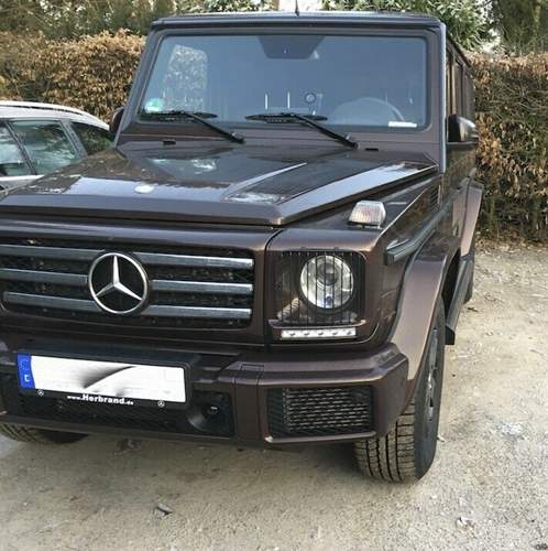

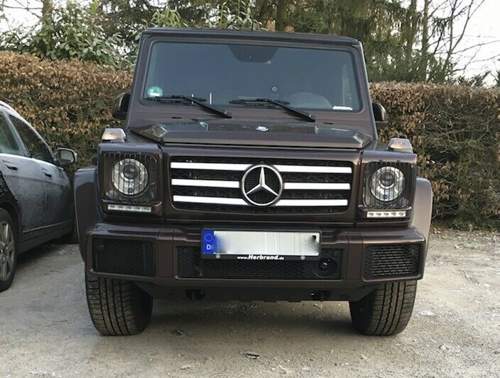

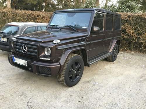

Hallo zusammen! Beim neuen G sind ja die Radhausverbreiterungen vom AMG verbaut. Trotz Änderung der ET bei den 18" von 63 auf 43 liegen damit die Reifenflanken, lotrecht gemessen, vorn 32 und hinten 35 mm in den Radhäusern. Optisch würden dem G 30mm Spurplatten beiderseits sicherlich gut tun. Ob man die eingetragen bekommt? Was meint ihr? Sind darüber hinaus Nachteile zu befürchten. Ich habe noch einen Satz rumliegen, ich werde es wohl nach dem Urlaub einmal angehen.

Ich krame den Thread mal wieder aus. Inzwischen gibt es ja von H&R 31 mm Spurplatten für die ET43 und ET50 Räder und für meine 19" hatte ich die ja schon verbaut. Nun war der Wechsel auf die Winterräder dran, die habe ich auf den 18" ET43, die wegen der AMG Radhausverbreiterung beim MJ2016 trotzdem etwas weit drinnen sitzen. Da meine Felgen schwarz sind, habe ich auch die Spurplatten der Sommerräder (silber) gegen gleichartige von H&R in schwarz getauscht. Wie immer beim G fangen die Radnaben relativ schnell zu rosten an, mein Fahrzeug ist jetzt 10 Monate alt, und die Felgen, oder in diesem Fall die Spurplatten backen fest. Ganz schlimm war das bei meinem 2011er BT. Jetzt bin ich folgendermassen vorgegangen und hoffe, dass im Frühjahr kein Rost auf den Naben sein wird. Ich habe die Naben zunächst mit einer Schrubscheibe, die auf den Schlagschrauber passt, gereinigt und danach LiquiMoly "Bremsen-Anti-Quietsch-Paste" auf die Naben aufgetragen. Dieses Mittel ist speziell für Bremsanlagen und Radnaben gemacht und soll Korrosion und Festschweißen von Felgen verhindern. Schaun wir mal! Auf jeden Fall sehen die Räder mit den 31 mm Spurplatten nun vernünftig aus.

Noch ein Nachtrag. Nachdem ich schon die Spurplatten für meine 19"er habe eintragen lassen, war ich heute bei der Dekra für die Winterräder. Dabei wurde mir mitgeteilt, dass die Eintragung der 31mm Spurplatten für alle (!) im Teilegutachten aufgeführten Rad-Reifenkombinationen gilt. Das hatte ich so nicht verstanden ist aber natürlich toll.
