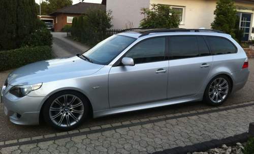

nabend,
nachdem ich meinen 330d nun bereits wandeln muss und ein passender 530d so gut wie gekauft ist, will ich mich mal nach den Möglichkeiten einer kleinen optischen Anpassung erkundigen.
Fahrzeug:
E61 530dt M-Paket mit Felgen 135m 18" - alles sonst org.
Welche Spurplatten sind auf der HA möglich? nach meiner Einschätzung sollten 20-30mm je Achse ohne Probleme klappen, was meint Ihr?
Weiter möchte ich die VA mit 50mm H&R herunter bekommen und die HA beim Freundlichen um ca. 45mm absenken lassen.
Hat jmd mit den 135ern in Verbindung mit den 50mm Bild zu posten?
Mich würde es einmal interessieren, wie tief das Fahrzeug mit dem 30er Diesel kommt.
Alternative wäre dann ein komplettes Gewindefahrwerk.
grüsse

ich würde zu den Spurplatten sagen:
VA max 15mm pro Seite und HA max 20mm pro Seite bei einer 135m Felge (ET 20).
Zum Fahrwerk: reicht nicht das originale M Sportfahrwerk? - ca. 10-15mm tiefer als Original - soll ja auch fahrbar bleiben.

fahre bei mir die m172er Felgen. hinten 9,5x19 et 32 mit 275 Walzen. Habe hinten Spurverbreitung von 30mm auf der Achse - also 15mm je Seite. Mehr geht nicht ohne Karosseriearbeiten.
an der Vorderachse habe ich keine Verbreiterung. Hab vorne 245er drauf. Meines Erachtens geht da nix mehr mit Verbreiterung.
Hab auch die M Tieferlegung. mit den 19" Felgen reicht mir das.
Such mal nach "m172". Habe dort schon Bilder gesehen mit 40mm und 50mm Tieferlegung. Halt nur mit den m172 Felgen.
Aber bei allem über 30mm Tieferlegung würd ich die Dämpfer mittauschen!!!
Die normalen sind für 50mm nicht ausgelegt.

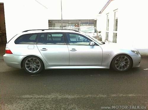

hi.
habe auch die 8,5 &9,5x19.nur das 128 design und 30mm auf der achse.hatte die sportliche fahrwerksabstimmung,d.h. ca. 15mm tiefer.hab mich aber dann für die h&r federn 35mm entschieden.sieht dezent sportlich aus,und alles mit abe.

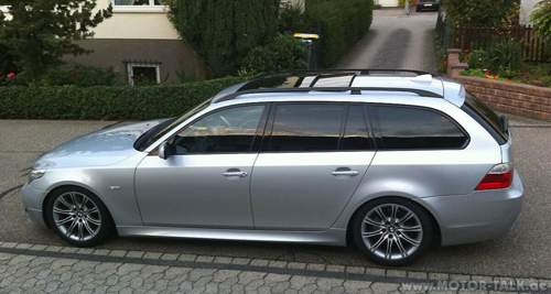

Servus.
Habe bei meinem E61 und M135 Felgen auch H&R Spurplatten an der Hinterachse mit 15mm je Seite verbaut.
(20mm je Seite wäre bei unserem TÜV nicht durchgegangen, da im eingefederten Zustand der Abstand zur Karosserie zu knapp ausgefallen wäre).
Ich habe meine Spurverbreiterung eintragen lassen - das steht auch so im Gutachten:

Ich lasse mir doch wegen 32,50 EUR für die Eintragung im Falle eines Falles von der Versicherung keinen Strich durch die Rechnung machen.
Dem Sheriff wird es nicht auffallen aber bei einem größerem Unfall dem Gutachter - und wenn nicht eingetragen, dann keine Betriebserlaubnis und somit kein Versicherungsschutz.
Wäre es mir nicht wert...
Ansonsten viel Spaß
