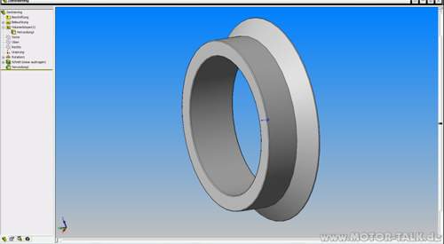

Hallo.
Genau dieses Problem hatte ich auch, aber es wirkte sich auch noch anders aus. Heute wird dazu eine Lösung bei mir eingebaut.
Die Nabe hat ca noch 3 - 4 mm Überstand aus der Spurplatte. Mit dem Stadard-Zentrierring meiner Felge ist das nicht machbar, weil allein die Anführphase des Ringes tiefer ist, als die "Restnabe".
Die Felgen werden also allein durch die Radschrauben gehalten. Das ist in sofern kein Problem, da die Zentrierringe eben genau nur das tun, was ihr Name suggeriert. Ein Zentrierring hat nichts mit der Festigkeit oder Stabilität der Felge zu tun, sondern sorgt lediglich für eine exakte Ausrichtung und die Adaption auf verschiedene Fahrzeugtypen.
Die 10mm H&R hat man mir als Problemlösung auch vorgeschlagen. Allerdings sind die 8mm bei mir schon eingetragen und ich wechsel das sicher nicht mehr.
Das weit nervigere Problem, als das pure Aufstecken und festschrauben an lediglich den Radschrauben, ist aber:
Mein A3 vibriert zwischen 100 und 140km/h auf der Autobahn. Ich führe das auf die leicht falsche Zentrierung der Räder an der Hinterachse zurück.
Lösung (so hoffe ich, kann ich aber heute Nachmittag erst testen):
Ich habe mir von einer mechanischen Werkstatt hier in der Gegend Aluminium-Zentrierringe fertigen lassen. Diese mit Absicht ohne Anführphase und somit sollten die sich wieder auf die "Restnabe" stecken lassen und alles wird gut.
Ich hoffe, dass die Vibrationen dann raus sind.
In diesem Sinne berichte ich später, ob das geklappt und Sinn hat.
Zum Preis: Maximal 20 Euro pro Ring werden mir berechnet - wieviel genau, weiß ich noch nicht.

So.
Die Alu-Zentrierringe scheinen absolute Abhilfe gebracht zu haben. Die Maße haben gestimmt, sie passen wie angegossen und ich konnte die Felgen richtig satt ansetzen.
Eine erste Testfahrt auf der Autobahn hat sämtliches Vibrieren vermissen lassen und ich bin vorrst hoch zufrieden.
Die nächsten Tage werde ich weiter beobachten, ob es sich vielleicht nur um eine Fehleinschätzung meinerseits gehandelt hat, oder ob nun tatsächlich nie wieder derartige Vibrationen auftreten.
In diesem Sinne. Allzeit gute Fahrt.
