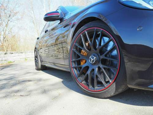

Ich habe heute Morgen auf Sommerreifen umgerüstet.
Hier vorab ein paar Fotos - ich teste diese Kombination und berichte ob es zu Problemen führt...
Fzg.:
S205 - C220 Bluetec 7,5x19 ET44 + 8,5x19 ET56
Räder:
19" AMG Räder im "Vielspeichen-Design"
VA Rad: 7,5 J x 19 ET 44 | Reifen: 225/40 R19 XL |A205 401 2700
HA Rad: 8,5 J x 19 ET 56,5 | Reifen: 245/35 R19 XL | A205 401 2800
Es wurden folgende Spurverbreiterungen (H&R) montiert:
VA: 24 mm DR-System + längere Radschrauben
HA = 44 mm DRA-System
Hier der link zu den Bestellnummern: http://goo.gl/DNJ5lq

Themenstarteram 21. März 2015 um 21:16
@ich_verzweifle_noch schrieb am 20. März 2015 um 15:18:21 Uhr:
Hier die Fotos
Sehr schön! Schon eintragen lassen? Ist ausreichend Freiraum mit der Kombination vorhanden?
Planst du evtl. noch eine Tieferlegung?

ich fahre Felgen aus dem Zubehör in 8,5x19 ET 40, vorne mit 225/40, hinten mit 245/35.
An der Vorderachse wäre nichts mehr möglich ohne Nachbearbeitung, an der HA gingen noch 5mm Scheiben pro Seite, auch mit einer moderaten Tieferlegung, z.B. Eibach Pro-Kit. So die Aussage des Prüfing. bei der Eintragung des Radsatzes.
@mike535 schrieb am 22. März 2015 um 09:39:25 Uhr:
Vorne bist du mit @ich_verzweifle_noch genau auf Augenhöhe.
An der Hinterachse ist er dann 5,5mm breiter was sich ebenfalls mit der Aussage deines Ingenieurs decken würde.
Anhand der Bilder habe ich aber Bedenken wegen der 30Grad/50Grad Regel, aber das wird wohl noch von Prüfer zu Prüfer unterschiedlich gehandhabt.
....es kommt def. auch auf den Reifenhersteller an, wie abgeschrägt sind die Flanken, man schaue sich z.B. den Conti SportContact an und daneben den Michelin SuperSport, dieser baut doch ein wenig breiter, natürlich immer bei gleicher Reifengröße betrachtet ;-)
@mike535 schrieb am 22. März 2015 um 12:54:32 Uhr:
Deswegen wird auf dem Eintragungsgutachten heutzutage z.B. die genaue Felgenbezeichnung mit Hersteller sowie auch das Reifenfabrikat mit Bezeichnung vermerkt. Ja.
Eigentlich sollte aber auch noch eine "Resttoleranz" zur Sicherheit gegeben sein.
am 22. März 2015 um 15:34
Anbei noch Fotos wie das Ganze in der Totalen aussieht. Mir gefällt es deutlich besser als ohne die Spurplatten.
Allerdings denke ich nun über einen Satz Federn nach...

Die Federn solltest du noch dazu nehmen. Dann sieht es richtig schnieke aus :-)

Absolut. Ne moderate Tieferlegung. Vorn etwas mehr als hinten und das Wagen ist Hammer !

Hat sich das Fahrverhalten merklich verändert?
Und ja, ein paar Zentimeter wären nicht so schlecht, denke aber dass es dann ein Problem mit der Freigängigkeit beim Einfedern geben wird - da sind die TÜV-Prüfer immer so eklig drauf.
Naja im Zweifelsfall nimmt er dann etwas dünnere Spurplatten. Kostet doch kaum was. Hauptsache etwas tiefer :cool:
