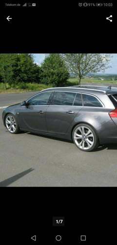

Hallo, würde gern spurplatten verbauen, nur liest man hier viel unterschiedliche Meinungen, wieviel mm gehen pro Rad vorne und hinten drauf?Ich habe die orginal 20zoll Felgen mit 245/35/20 drauf! Müssen die orginal stehbolzen auch gekürzt werden?

Ich fahre vorne 20mm pro Seite und hinten 22mm pro Seite in Verbindung mit den 20 Zoll Felgen.
Bei Federn würde ich dir die H&R empfehlen. Ich hatte früher die Eibachfedern drinne, nur leider stand er hinten optisch tiefer als vorne, daher fahre ich jetzt ein KW-Gewindefahrwerk.

Ja die Stehbolzen müssen gekürzt werden.
In der Regel wird nur der Teil ohne Gewinde abgetrennt, wenn du kleiner 40mm pro Achse nimmst dann mehr.
Wichtig ist halt, was der Prüfer Dir einträgt. Nicht das er die Platten nur mit einer Rad/Reifen Kombination einträgt.
Ich hab das ganze mit den 20“ abnehmen lassen und die Eintragung lautet „Spurplatten H&R xxxxxx in Verbindung mit allen Serienmässigen Rad/Reifenkombis. Größe zum Zeitpunkt der Prüfung war die größte zugelassene Gröse usw.
Im Winter fahr ich 18“ und da hab ich keinen Bock immer die Platten zu schrauben
Die Federn waren vorher 30/30, denk jedoch daran, dass wenn dein Insignia ab Werk eine Tieferlegung hat, er dann nicht mehr die angegebenen mm tiefer kommt.
Bei den Stehbolzen mussten in meinem Fall die etwas schmaleren Endstücke entfernt werden. Ansonsten Handhabe ich das wie mein Vorredner bezüglich der Sommer und Winterräder.

Das du Federn kaufst in dessen Gutachten das Flexride steht.
Ist bei H&R und Eibach der Fall. Sind in der Regel 30mm.
Themenstarteram 13. April 2019 um 5:01
Geht auch mehr wie 30/30 zb40/40
Mir ist kein Anbieter bekannt, der tiefer als 30mm eine Freigabe mit Flexride gibt.
Sicher geht es tiefer, dann aber mit Gewinde oder kompl. Fahrwerk. Sprich Flexride ausbauen, etc
