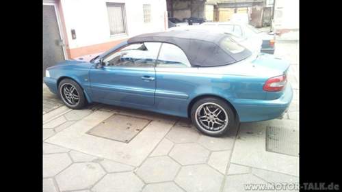

Hi Leute,
eine Sache stört mich noch an der Optik von meinem Auto.
Ich fahre VA/HA 225/40 18 8x18 ET45 Felgen auf meinem C70 aber die Felgen sind trotzdem noch sehr tief drin wenn ich von der Seite auf meinem Kotflügel schaue schaut das echt blöd aus.
Ich habe aktuell nur Hinten welche drin 30er 15 pro Seite aber da sind trotzdem noch 1 cm Luft bis zur Kante.
Ich will es nicht voll ausreizen aber es sollte halt eine Gesunde schöne Optik haben.
Wer hat Erfahrungen bzw. Empfehlungen und wie schaut es mit der Eintragung beim TÜV aus?
danke.

Und denk auch an deine Radlager! :D
Alles bis 20mm pro Seite sollte zumindest für hinten ausreichend sein, dann brauchst du auch bei einer späteren Tieferlegung ggf. nur die Kanten umlegen (bördeln) und nichts ziehen! ;)
Habe selber mit dem Gedanken gespielt hinten 20mm pro Seite und vorne mit 5mm pro Seite zu arbeiten.
Würd auch nur H&R fahren und empfehlen!
Tüv macht keine Probleme solange du ABE und/oder Teilegutachten passender Artikel zum passenden Fahrzeug hast!
Darauf achten, dass es Aluminiumverbreiterungen sind! Etwas teurer, aber BESSER!!! Stahl ist Schrott!
Gruß Joe

Ich habe mal bei H&R nachgeschaut da steht aber im Teilegutachten die Kombi drin unter 20mm
205/45 R17 7x17 ET43
Muss ich eine extra Eintragung machen? Kostet das mehr wenn ich es VA/HA gleichzeitig eintragen lasse?
Ich wollte eigentlich die 40er hinten und die 30er vorne war meine Überlegung

Diese Reifen-/Felgen-Kombi ist gegenüber der Standardbereifung um 2 cm größer im Durchmesser !
Soweit ich das richtig mitbekommen habe, sind die Radhäuser vom C70 j etwas großzügiger als beim V70.
Ich hatte mal BBS drauf mit ET35 und 205/45/17. Da standen die Reifen schon bedenklich nahe am Radlauf.
Das entspräche einer 10mm Platte - allerdings sind 225 eh schon 10mm aussen wie innen breiter.
Den Prüfkittel wird vor allem de Freigängkeit intressieren.
Mach dazu doch bei dir mal nen Verschränkungstest:
Wagen auf die Bühne, HL und VR je ein x-bliebiges Rag (am besten mit alter Stahlfelge) drunterlegen und den Wagen wieder ganz absenken.
Das entspricht dann in etwa maxmaler Einfederung.
Da kannst du dann ja mal den zölligen Stock dran halten und messen, wo noch wieviel Luft ist und welche Plattenstärke max. geht.
Bei nem V70 ist das alles ohne Dängelei eine sehr begrenzte Sache ....

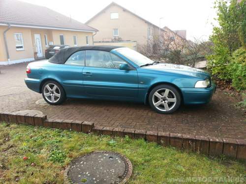

Themenstarteram 31. Oktober 2012 um 16:07
Jup alles sauber in den papieren und habe zu den felgen auch nich eine ABE.
Also vom platz hast du recht der c70 radkasten ist echt großzügig ;)
Das könnte ich mal testen mit dem einfedern aber ich denke das 40er also 20er pro seite kein problem darstellt

Wir sprechen hier vom C 70,der hat generell andere Reifengrößen als seine Limousinen/Kombi-Brüder....
Standard war meist 225/45/17 auf 7.5x17.
Sparvarianten gab es auch mit 205/55/16 oder 225/50/16.
Dann noch 205/50/17 und 225/40/18....
Aber auch 19+20 Zoll kann man ohne größere Probleme unterbringen.
Optisch am schönsten war meiner Meinung nach die 2-teilige ATS Apollo in 8.5x18 mit vorne 225/40/18 und hinten 255/35/18.
