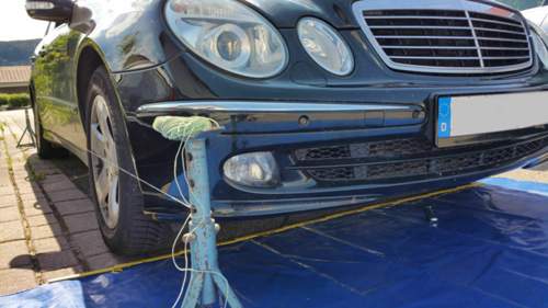

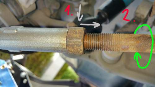

habe nun die Spurstangenköpfe selbst gewechselt.
Danach von einer Werkstatt vermessen lassen.
Das Klappern beim Überfahren von unebenheiten und das Knacken beim Fahren auf einen Bordstein oder so ist alles weg.
Anbei ein paar Bilder ...

anbei den Erfahrungsbericht zum wechseln der Spurstangenköpfe beim S211 Bj. 2005 (E220 CDI T-Modell) vormopf.
Ich habe gleich beide gewechselt, denn wenn der andere dran ist, darf ich sonst nochmal die Spur vermessen lassen.

also spezialwerkzeug brauchst du nicht.
Wenn du etwas geschick hast kannst du es selbst machen, auch sagte mir mal jemand, man bräuchte keine spur vermessen wenn man das neuteil genau so einbaut und einstellt wie die alte spurstange- er würde das immer mit markieren und ausmessen machen.- ob das stimmt, kann ich dir leider nicht sagen.

Theoretisch richtig aber praktisch wird man den Abstand nie genau so hinbekommen, dass die Einstellung der Spur einwandfrei ist. Für eine erste Einstellung sicher der richtige Weg, man wird aber nach dem Spurstangenwechsel nicht um eine Achsvermessung (+Spureinstellung) herumkommen. Das kommt allemal billiger als ein höherer Verschleiß der Reifen.

ein PDF kann ich noch machen.

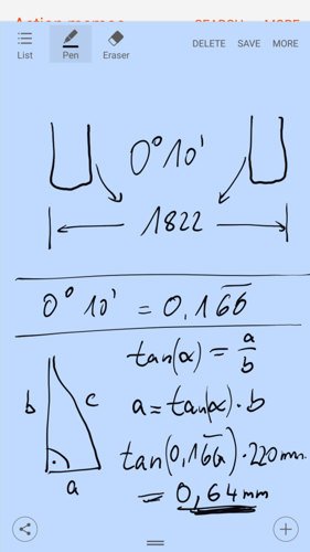

Ich habe mit dem Messschieber gemessen. und die neuen Spurstangenköpfe auf 1 mm wieder genau so eingestellt wie vorher. Beim Fahren habe ich danach erstmal nichts gemerkt. Nur das Lenkrad war ein bischen schief. Aber das war mir ja egal, weil es drei Tage später zur Vermessung ging.
