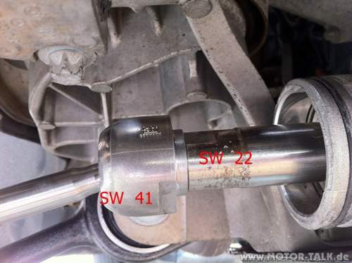

habe gestern auch mein Fahrwerk überholt. Anbei eine kleine Bilddoku.
Man braucht für die Neuteile übgrigens SW36 und Fahrzeugseitig SW22. Das alte Axialgelenk hab ich mit ner Wasserpumpenzange abgemacht, da dessen SW noch größer war.
Da ich ja eine Beschädigung am linken Faltenbalg festgestellt hatte erwartete mich drunter natürlich die braune Pest. Wie ich festgestellt hab wurde die Spurstange dort schon mal gewechselt und anstatt nem 22er Gabelschlüssel einfach mit ner Rohrzange festgekrallt. Zudem wurde der Konus für den Spurstangenkopf vor der Montage des neuen nicht gereinigt. Sollte mich nicht wundern wenn der Faltenbalg auch bei von dieser Reperatur beschädigt wurde. Das Bild zeigt die Lenkung nach der Reinigung, Rostumwandlung und Versiegelung.
Auf alle Fälle nochmal herzliches Dankeschön an die Vertragswerkstatt die mir das letzte mal 360€ für diese hoch professionelle Arbeit abgenommen hat...
Im übrigen steht mein Lenkrad jetzt wieder so gerade wie seit 2 Jahren nicht mehr und entsprechend besser ist der Geradeauslauf geworden. Werd trotzdem nochmal zum Spureinstellen fahren.

viele Reaktionen, aber leider keine Antwort auf mein Problem. Soll man nun die Axialgelenke mikt den Spurköpfen tauschen oder nicht? Im I-Netz werden diese Teile oft zusammen als Reparatursatz angeboten.
ich mache bei mir jetzt beides. immerhin kostet die kombination grad mal 40€. da brauch ich mir fürs gleiche geld nicht nur die hälfte von MB holen.
außerdem kannst du dann bei der demontage die anzahl der aufgeschraubten windungen zählen und nach dem ausbau der spurstange wieder exakt aufschrauben und die gesamtlänge messen.
dann stellst du die neuen teile auf das gleiche maß ein und ermittelst auch da die windungen und voila musst du nichtmal zum spur-einstellen wenn sonst nix fehlt

Die Frage versteh ich nicht. Ich rede doch von der Gesamtlänge der Funktionsflächen. Sprich Kugelkopf bis Axialgelenkflansch. Das kann man sehr einfach messen. Natürlich kann es sein, dass das beim alten Teil 17 Umdrehungen und beim neuen 20 Umdrehungen entspricht.
Original geschrieben von Sauerlaender
Hast du eine Einbauanleitung für die Axialgelenke? Welche Werkzeuge brauche ich?
Nope noch nicht. Aber vielleicht kann hier wer helfen. Die Spurstangen haben auf alle Fälle SW36. Jedoch sind die Nuten rechts schmal. Etwa halb so schmal wie ein normaler 36er Gabelschlüssel.
Naja wird sich schon zeigen. Wenn ich was neues weiß meld ich mich.
Übrigens mache ich die Faltenbalge gleich mit. Eigentlich wollte ich nur die Druckstrebe wechseln. Aber als ich das tat sah ich, dass die linke Spurstange nen Gewindefehler hat und sich gefressen hat. Sprich wenn ich die Spur einstellen will muß auch ne neue Spurstange rein. Dann hab ich noch die andere Seite angekuckt und festgestellt, dass der Faltenbalg durchgescheuert ist. Um den zu wechseln muß mindestens der Spurstangenkopf raus und ab. Somit mach ich nun beide Seiten komplett.
Hast eigentlich nen vernünftigen Abzieher für den Spurstangenkopf?
