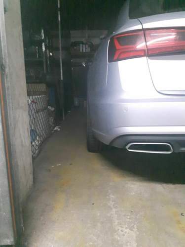

Interessant für die Berechnung wäre die genaue Dimension der Felgen, Breite und ET.
Das wäre die 5-Doppelspeichen-Design Audi Sport in der Dimension 8.5 x 19 mit ET45.
Oder die 9x19 ET 35 vom A7 nehmen. Dann brauchste auch keine Spurplatten.
Will die Felgen beibehalten. Wieviel mm wären optimal das es schön abschließt?
Guckst du hier bin mal eben schnell raus gegangen. Ebenfalls ET45, einmal mit Spurplatte 15mm pro Seite und einmal ohne beide Felgen haben aber die gleichen Maße.

Danke für deine Mühe!
Also wenn ich das richtig erkenne, sehen 15mm ganz ok aus. Wären 20mm schon zu viel?
Also mit 15mm kannst du es wenn der TÜV Prüfer kulant ist sogar eintragen lassen. Bei 20mm brauch man zum eintragen garantiert Radlaufabdeckungen, weil 20mm Spurplatten bei einer Felge mit ET45 einer neuen ET von 25 entspräche und beim A6 ist eigentlich bei ET32 Sense.
Danke! Welche Spurplatten hast du verbaut? Würde die gleichen bestellen.
Ich habe die Spurplatten von H&R verbaut, einfach mal bei Ebay schauen aber darauf achten das der Radnabendurchmesser (66,6mm manche geben 66,5mm an nicht wundern passt trotzdem) passt. Die Artikelnummer von meinen lautet Art.Nr. 3055668 kosten im Set á 2 Stück rund 60€-70€.
Ob 19" oder 20" spielt ja keine große Rolle. Die ET ist entscheidend und meine Rotoren haben auch ET45. Ich fahre vorne und hinten 20mm Platten von H&R, musste aber zu 2 TÜV-Stellen, um diese eintragen zu lassen. Die erste hat gleich abgewunken, die zweite hat nach Überprüfung, ob original Felgen und Bereifung montiert sind, ohne Federlesens einigetragen.
Optisch würden mir auch 15mm vielleicht besser gefallen, da grade hinten die 20mm fast ein wenig übertrieben wirken. Ich habe mich trotzdem für die 20mm/Rad entschieden, da es 15mm nur mit längeren Radbolzen gibt, während 20mm separat aufgeschraubt und die Räder darauf mit den original Radbolzen befestigt werden. Ich hatte mir auch noch ein original 18"-Winterrad zur Eintragung in den Kofferraum gelegt, was dann gleich mit eingetragen wurde.
