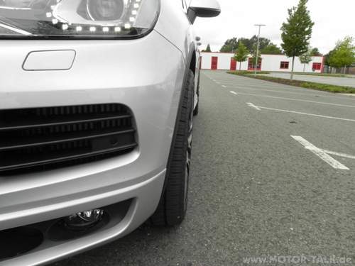

Sodele. Scheibchen sind drauf. 36mm pro Achse. Hätte hinten sogar noch etwas mehr sein dürfen. Wie auch immer. Räder zur Zeit 19er Everest 265.
Vorher
Nachher

So, hab mal nachgeschaut.
Vorne je Seite 18mm
Hinten je Seite 25mm
