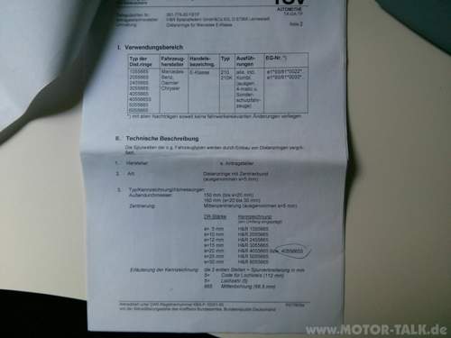

meine neuwerworbener S210 320 Benziner EZ 6/99 hat eine Spurverbreiterung. Warum man sowas macht entzieht sich völlig meinem Verständnis. :D
Ich vestehe die ganze Sache noch nicht so recht. Ich habe gelesen, dass da irgendwelche Distanzringe auf die Achsen kommen damit die Räder weiter herausstehen und das cooler aussehen soll. :rolleyes: Durch die Distanzringe benötigt man dann spezielle (längere (kürzere?)) Schrauben zur Befestigung der Felgen.
Laut Vorbesitzer darf ich die Spurverbreiterung nicht mit den Winterfelgen betreiben. Die Felgen der Sommerreifen haben eine ABE. Haben sie diese, weil sie speziell für die Spurverbreiterung sind oder haben alle Nichthersteller-Felgen immer eine ABE? Die Sommerreifen sind 235/45R17. Die Winterreifen sind 215/55R16.
Eigentlich will ich aber das ganze Jahr ohne Spurverbreiterung fahren. Bei mir hinterlässt so ein Firlefanz irgendwie ein ungutes Gefühl. ;)
Kann ich die Distanzringe selbst ohne Spezialwerkzeug wieder entfernen? Sind die einfach nur aufgeschoben oder irgendwie befestigt? Wenn die Distanzringe weg sind: darf ich die Sommer-Felgen dann trotzdem weiter verwenden? Oder sind die nur inkl. einer Spurverbreiterung zugelassen? Fehlen mir dann evtl. passende Schrauben?
Muss ich noch was beachten? Ist es vielleicht schlecht, einem Auto nach 10 Jahren wieder ohne Spurvertreiterung zu fahren?
Anbei ein paar Fotos von den ABEs. Für mich stehen da nur Böhmische Dörfer drin. ;)

Diese Dinger hast du drauf (laut dem Gutachten):
http://www.ezt-autoteile.de/.../...en-DRA-40-Mercedes-Benz::42672.html
Das sind also nur Ringe, die hinter den Reifen sitzen.
EDIT: Link aktualisiert.
Ohne die Distanzringe darfst Du diese Räder nicht fahren, weil sonst etwas im Radkasten streifen könnte.
Du darfst jederzeit Originalfelgen oder andere Abmessungen fahren, für die keine Ringe benötigt werden.
Aber die Schlappen behalten und nur die Ringe weglassen geht nicht.
Eine ABE ist für alle Felgen von Fremdherstellern notwendig.

Du kennst nicht die Einpresstiefe der Felgen. Wenn man die Ringe einfach weglässt, befindet sich das Rad zu weit im Radkasten und streift an irgendwelchen Teilen !
Es sei denn, die Felgen sind auch ohne Ringe zugelassen. Aber das wissen wir ja nicht.

Wie bekomme ich denn heraus, ob die Felgen auch ohne Distanzringe verwenden darf? Steht das irgendwo in der ABE drin? Dann würde ich doch nochmal versuchen das Kauderwelsch zu verstehen. :cool:

Mit Einpresstiefe (abgekürzt ET) – bei manchen Felgenherstellern auch „IS“ oder „Offset“ – eines Rades wird der Abstand zwischen der Felgenmitte (gemessen zwischen den Felgenhörnern) und der inneren Auflagefläche der Felge auf der Radnabe, gemessen in Millimetern, bezeichnet.
Im Anhang findest du die zulässigen Rad/Reifenkombinationen.
Deine Felgen haben ET35 (?) laut Gutachten.
Mehr kann (oder besser: möchte) ich dir da nicht zu sagen. Kenne mich mit Felgen/Reifen nicht ausreichend aus um bei diesem sicherheitsrelevanten Thema Tipps zu geben..

Der Vorbesitzer hat mich zudem gewarnt, dass man sich beim Verwenden von falschen Bolzen die Bremsscheiben zerlegen kann. Da ich keine Ahnung habe, welche der tausend mitgegeben Bolzen für die Sommerfelgen ohne Distanzscheiben wären (falls überhaupt passende dabei sind) überlasse ich es lieber einer versicherten Werkstatt das auszuprobieren.

Wobei es anscheinend sowieso eher schlecht aussieht. Meine Sommerfelgen haben eine ET von 35. In dem Mercedes Dokument für zulässige Rad-/Reifenkombinationen ist nur ET37 (und 41) erwähnt.
Antwort vom R.O.D. Support:
Sehr geehrter krusta,
die Felgen dürfen ebenfalls ohne Spurverbreiterung gefahren werden. Da eine Erstprüfung der Felgen durch den TÜV nur ohne Spurverbreiterungen stattfindet.
Was Sie trotz alle dem beachten müssen, sollten Sie ein Fahrzeug mit 200 KW oder größer besitzen, kann die Distanzplatte genutz worden sein um ausreichend Platz zwischen Felge und Bremsanlage herzustellen. Ist Ihr Fahrzeug schwächer müssen Sie dieses nicht beachten denn Sie haben in diesem Fall eine kleinere Bremsanlage verbaut.
Mit freundlichen Grüßen
Das klingt doch gut.
Großen Respekt an ROD für den schnellen Support. Das ist heutzutage nicht unbedingt selbstverständlich.
Ich meine heute morgen bei einer (schnellen und müden) Sichtkontrolle zudem gesehen zu haben, dass sowieso nur hinten Distanzscheiben drauf sind und vorne nicht. Das würde die Aussage ja nochmal unterstützen.
