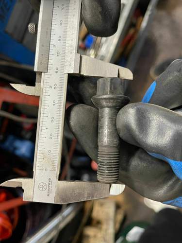

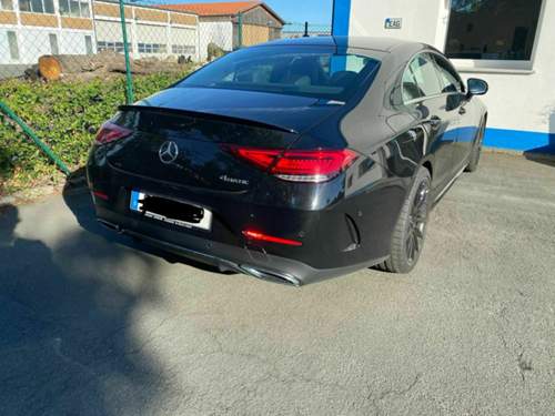

Moin,
Welche schaftlänge hatten sie bei ihren Schrauben und welche Farbe haben ihre Spurverbreiterung und gab es Probleme beim montieren oder hat es alles geklappt ohne das es irgendwo berührt und Verschleiß macht ?
habe einen 450 4matic Edition 1 mit den 9x20 ET33 auf der Hinterachse und vorn 8x20 ET 33
Wollte da 15mm pro Seite drauf machen, habe die Platten zu Hause, aber nixjt die passenden Schrauben, welche brauche ich da? Die sind ja mit Schaft. Welche Länge müssen die dann haben, wie lang der Schaft und wie lang Gewinde?
Hat jemand einen Link/Preis pro Schraube?
Oder lohnt es sich preislich dann eher direkt 18er Platten zu kaufen inklusive Schrauben?
Welche Platten könnt ihr mit für vorne empfehlen?
Gibt es welche die eine ABE haben, oder nur mit Teilegutachten?
Mit freundlichen Grüßen
