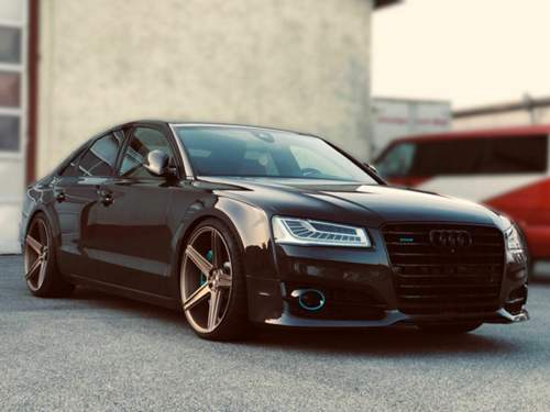

Ich wollte diesen Sommer gerne Distanzscheiben drauf packen.
Ich weiß allerdings nicht wie viel mm ich drauf machen darf und wodrauf ich da achten muss.
Ich fahre den 3.0 TDI mit 262 PS
275/35/21 RS7 Blade Felgen.
Wie viel mm darf ich drauf machen vorne und hinten ?
Welchen Hersteller am besten ?
Nachteile ?
Muss ich diese eintragen lassen ?

2Ghost danke für die schnelle Antwort. Ich werde mich mal umschauen aber denke 30mm pro Achse reicht, damit der einfach hinter schön breit aussieht.

Bei den A8 21Zöllern gehen vorne je 10mm und hinten je 15 (also 20/30 pro Achse). Mehr geht ohne Änderungen am Fahrzeug nicht. Ausser man nimmt schleifen in Kauf und hat eiben Tüv Prüfer der nicht genau hinguckt.
Die ET der RS7 Felge ist mir allerdings nicht bekannt.

Da hatte ich eine andere Info bekommen, aber denkbar, so richtig viel Platz ist bei den 275ern nicht mehr.
Meine aber auch hier im Forum gelesen zu haben, dass 40 mm pro Achse passen würden.
Das Rad müsste ET 35 haben.
