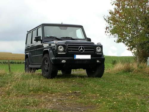

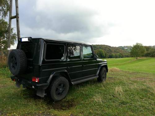

Ich habs doch getan! Ich habe gestern die neuen 31mm (pro Seite) Spurplatten von H&R bekommen und habe sie heute mit den 19" ET 50 AMG Felgen montiert. Dann bin ich um 17.00 noch bei der Dekra vorbeigefahren. Wurden problemlos eingetragen ohne Auflagen. Im November lasse ich dann noch die 18" ET 43 Winterräder eintragen. Sieht zünftig aus.
OpenAirFan
Jetzt gefällt er mir besser, sieht sehr gut aus!
Danke fürs teilen.
@OpenAirFan: Sieht klasse aus. Bin gerade am Überlegen, ob ich meinen auch in der Art style oder ob ich ihn zum reinen Geländewagen mit Höherlegung durch eine andere Reifendimension mache. Dank Dir habe ich nun für Sidepipes und wuchtige Reifen eine richtig gute Anleitung. Danke fürs Teilen.
Ich fahre auf meinen ja ebenfalls die Spurverbreiterungen. Bei der Ansicht von hinten ist mior irgendwann mal aufgefallen, dass die Spritzlappen dann so versetzt zum Reifen hängen. Ich fand das dann nicht so gut und hab sie abmontiert. Ich finde, es sieht dann stimmiger aus.
Hallo @G-Freund! Ich neige ja auch zum Perfektionismus, so dass mir das natürlich aufgefallen ist. Zunächst sehe ich mir die Konstruktion einmal genauer an. Vielleicht kann ich auch breitere Spritzlappen fertigen lassen. Abbauen wäre für mich die optisch zwar bessere, funktionell aber schlechtere Lösung.
Grüsse
OpenAirFan
Stimmt, funktionell ist es nicht, siehe die stimmen zu dem "dreckigen" Threat. -
