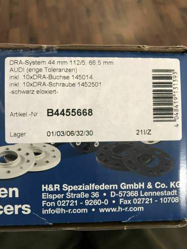

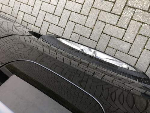

Ich hatte eigentlich nicht vor Spurverbreiterungen an meinem Q8 zu montieren, bis ich den Q8 letzte Wo. aus etwas Entfernung von hinten gesehen habe. Das sah doch schon etwas "komisch" aus, bzw. die Spurbreite zum Heck nicht so stimmig, trotz 22-Zoll.
Ich habe dann mal gemessen welche Platten "nötig" wären und bin auf 17-20mm pro Seite gekommen, vorne wie hinten. Bei der Breite und dem Gewicht des Q8 wollte ich aber nicht die Variante "gesteckte Distanzringe mit längeren Schrauben". Also kam nur die 22mm Variante als "fest verschraubte Distanzringe" in Frage.
Dank dem von antietz oben eingestellen Link zu den H&R Platten mit TÜV, fiel mir die Suche ja nicht schwer und dann auch direkt bestellt. Heute angekommen und auch direkt verbaut. Alles bündig und satt abschließend ohne das etwas schleift oder nachgearbeitet werden muss.
22mm pro Seite
H&R 4455668
Preis 83,-€ / Paar
Q8 22mm 1
Q8 22mm 2
Q8 22mm 3

Danke für den Bericht und für die Bilder!! :)
Sieht wirklich gut aus!

Super, vielen Dank dafür! Genauso wie ich es mag, nicht zu übertrieben, genau stimmig.
Wo kann ich diese am besten bestellen? Habe genau die gleichen Räder bestellt und möchte auch deine Verbreiterung montieren.

Ich habe die über ebay gakauft. Nicht verwirren lassen das der Q8 bei den ebay Angeboten noch nicht mit aufgeführt ist. Die H&R Art.Nr.4455668 ist wichtig, da diese auch in dem Q8 Gutachten aufgeführt ist.
https://www.ebay.de/.../312048360007?...
