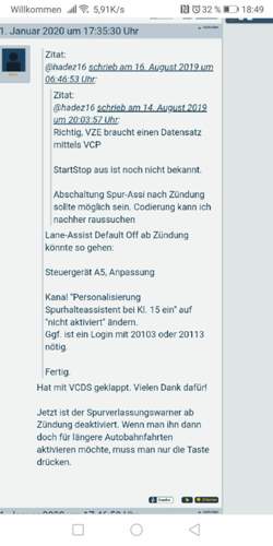

Bei jedem Start ist es (wieder) aktiv? Einfach umcodieren lassen. Startverhalten sollte Codierung in der zFAS Kamera sein

Evtl sollte man seinen Freundlichen mal drauf ansprechen und eine Kalibrierung hilft?!
