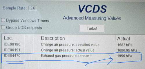

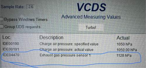

Hey habe seid paar tage das problem das bei leicht Gas geben das das auto nicht sauber zieht . Boost ruckelt man spürt das auch bei beschleunigen. Nicht immer aber kommt zu Zeit oft.. Sind es diese drahlklappen ?
Auto wird nur mit ultimate gefahren und ab 10 tank Füllung diese zusat von motul

Das ist ein bekanntes und häufiges Problem!
Dafür gibt es einen TSB von Audi!
Der Abgasrücklaufdrucksensor (G691) liefert einen falschen Wert!
Dies liegt daran, dass die Druckleitung zum Sensor verstopft ist und/oder der Gummischlauch dieser Leitung einen Riss aufweist.

Dann machen sie das besser schnell!
Die Überprüfung dieses Problems ist sehr einfach:
Lesen Sie den Wert des Sensors mit einem OBD-Tool ab.
Wenn dieser Wert beim Beschleunigen konstant bleibt oder sich kaum erhöht, liegt hier das Problem.

Habe das grade mit vcds gemacht . Bei kickdown geht er hoch aber bleibt nicht oben . Geht immer weiter runter also hin und her .. Also habe ich jetzt mein Fehler gefunden und baue gleich alles oben ab und prüfe das . Danke dir
