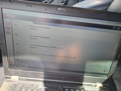

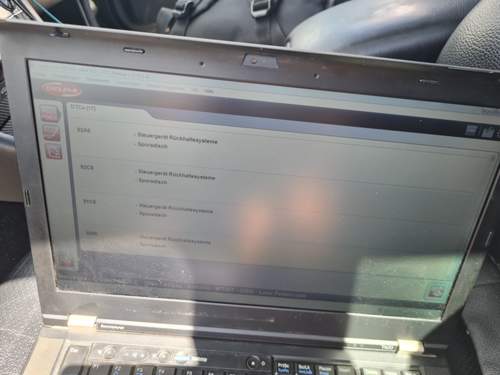

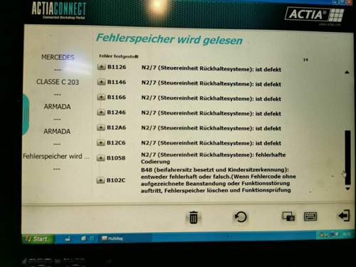

Hallo zusammen, hatte mich mit der SRS Fehlermeldung abgefunden, aber es stört mich doch, jetzt nochmal der Versuch vielleicht den Fehler konkret ein zu grenzen, mit eurer Hilfe.
Habe den SRS Fehler vom einem Freund nochmal auslesen lassen.
Fotos habe ich nochmal hoch geladen.
Danke nochmal für eure Hilfe!
Also Phoenix217 du glaubst das die Matte defekt ist und das Airbag steuergerät auch.

99% Sitzbelegungsmatte defekt. Entweder das Kabel unterm Sitz auftrennen und 120Ohm Widerstand einlöten, oder für ~30€ ein steckerfertiges "SRS Airbagmodul" anstecken, dann ist der Fehler weg. Die Funktion des Airbags wird nicht beeinträchtigt, nur der Anschnallwarner für diesen Sitz bleibt still weil er gemeldet bekommt dass der Gurt eingesteckt ist. Achtung, allgemeines Gejammer folgt in 3...2...1... :)
MX96 danke für deine Antwort.
Und die Meldung Steuergerät ist das nur ein Folgefehler oder muss es wirklich ausgetauscht b.z.w. neu codiert werden
