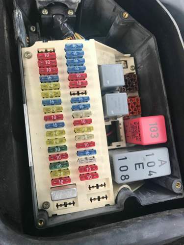

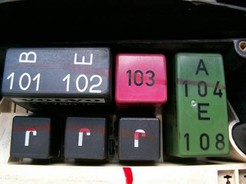

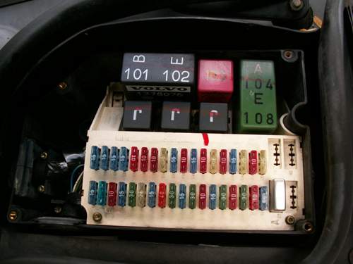

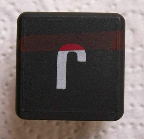

Hallo Leidensgenossen.
Bezügl. des Stromausfalles (Scheibenwischer, Klima, Radio usw usw., sowie SRS-Leucte bleibt an) habe ich heute telef. von meiner Volvo-Werkstatt folgende Info bekommen:
Grund für den Ausfall:
Überlastungsrelais/Sicherungsrelais für die sogenannte 15er-Stromversorgung ist defekt und wird ausgetauscht ( Kosten für das Relais lt. Volvo-Händler ca. 14-16 Euro., Kosten für 2 Werkstattstunden ??? kommen noch dazu)
Dieses Relais soll sich irgendwo in der Nähe eines Sichrungskastens befinden.
Ich gehe mal davon aus, das alles wieder "tutti" ist, sollte es das nicht gewesen sein, melde ich mich.
Gruß Dirk

Wenn jetzt noch jemand posten kann, wo dieses Überlastungsrelais im Auto zu finden ist, evtl. sogar ein Foto dazu hat, na dann denke ich, kann ich meinen Fehler doch auch recht schnell und mal überraschend preiswert reparieren (lassen - Freie Werkstatt)
