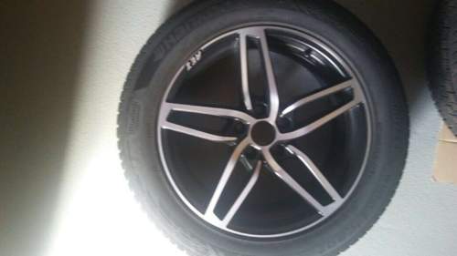

Hallo.
Kann man mit dem 19´R-Line Paket ohne Probleme auch Stahlfelgen (Winterreifen) montieren?
Bei einem Kollegen ging das bei seinem R-Line Passat nämlich nicht. Mussten auch Alufelgen sein...
Danke für eure Info.
R138
24 Antworten
Woran sollte es scheitern 19" Stahlfelgen zu montieren? Wenn die Daten passen (z.Bsp. der 19" Alu Felge entsprechen) dann sehe ich da kein Problem. Das Problem beim Passat solltest du erklären. Höchstens das es keine Stahlfelgen in der passenden Dimension gab. Aber bevor du 19" Stahlfelgen kaufst gibt's doch sicher billige Alus in der Größe

Ich glaube er meint ob die normalen 16 Zoll Stahlfelgen passen wegen der Bremse zB also ich hab den mit 240 ps und in den begleit Papieren steht das sie passen also sollte das bei den anderen Motoren auch so sein

Das kann nicht sein!
Beim Tiguan II können definitiv keine 16" Felgen montiert werden.
Das kleinste sind 17". Sonst hätte ich meine neuen Winterräder vom Tiguan I auch noch nehmen können.
Stimmt, 16" scheiden definitiv auf Grund der Größe der Bremsanlage aus
Kann jemand Bilder von 18" 19" 20" Stahlfegen posten..
Ich bezweifle dass es da passende gibt. Außer den Original VW-Stahlfelgen in 17" sind mir da noch keine untergekommen.

Komisch in meiner coc stehen tatsächlich 16 Zoll drin
Stimmt die stehen drin nur nicht beim tiguan verdammt ich werde alt mit dem touran verwechselt
@DG6HD schrieb am 10. Januar 2017 um 05:39:44 Uhr:
@chevie schrieb am 9. Januar 2017 um 22:01:09 Uhr:
Wo du da ne 16er Felge findest würde mich interessieren
Fahrzeugschein:
215/65 R17 7x17 ET40
COC Liste:
215/65 R17 6,5x17 ET38
235/45 R20 8x20 ET41
235/50 R19 7x19 ET43
235/55 R18 7x18 ET43
R-Line
255/40 R20 8,5x20 ET38
255/45 R19 8,5x19 ET38
Was für einen Typ hast du?

Also 19er Stahlfelgen habe ich auch noch nie gesehen... Und die dafür optional benötigen Radblenden erst recht nicht... Aber ich denke mal die Ami's sollten da was haben...
@Axilander schrieb am 10. Januar 2017 um 13:38:00 Uhr:
Korrekt...20 inch detroit steel wheels
bezweifle aber, dass die dinger am tiger aussehen würden
Hab die R-line Variante außen und ohne Probleme 17 Zoll Stahl montiert . Sind die von VW ab Werk .
Kann mir nicht vorstellen dass 16 Zoll gehen . Gingen auch beim alten nicht soweit ich mich erinnern kann
@KartE46 - Ließ oben, 16" gehen sicher nicht
@KartE46 schrieb am 10. Januar 2017 um 18:18:21 Uhr:
Hab die R-line Variante außen und ohne Probleme 17 Zoll Stahl montiert . Sind die von VW ab Werk .....
R138 hat zwar noch nicht weiter reagiert, aber ich vermute, genau diese Antwort wollte er hören.
