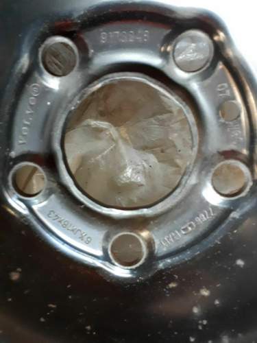

Liebe Gemeinde,
als relativ frischgebackener Volvokutschierer bin ich grad beim Anschaffen von Winter- bzw. Ganzjahresbereifung.
Ich würde gern Stahlfelgen verwenden und habe nun von Volvo selbst erfahren, dass es keine Original-Volvo-Stahlfelgen gibt.
Also muss ich wohl welche aus dem Teilehandel erwerben und da frage ich nach eurer Erfahrung mit verschiedenen Herstellern. Gibts überhaupt verschiedene Stahlfelgen-Hersteller für Volvo? Welcher Hersteller bzw. Lieferant wäre dann am besten?

habe noch stahl ohne Reifen vom V70-II - musst schauen ob V70-II auf III passen
LK sicher - aber wg Bremsanlage
Stahl-6x16-et43-20180628-151836
Stahl-6x16
@KNUT-VIII. schrieb am 8. Oktober 2018 um 16:40:27 Uhr:
Passt Nicht. ;-)

Hatte auch mal Stahlfelgen vom V70 II rangemacht. Haben drüber gepasst, aber die Felge lag nicht bündig auf der Narbe. Es war ringsum ca 3mm spiel/luft. Also wieder runter geschmissen und Alus besorgt.
Und die sind kaum teurer als Stahlfelgen.

die 16er Volvo Stahlfelgen passen mit der 316er Bremsanlage.
Früher haben die Felgen von Ford und Jaguar gepasst, ob die auch Nabendurchmesser geändert haben?
Entscheidend ist nicht nur der Nabendurchmesser,auch die Einpresstiefe.
vom Lochkreis ganz zu schweigen...
