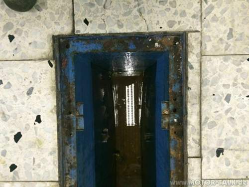

Die Zeichnung ist mir bekannt. Allerdings fehlen dort natürlich Angaben bzgl. der Wandstärken, ich gehe aktuell von 3 mm für die Wandflächen aus, sowie deutlich mehr für das Bodenblech. Ich würde am Boden eine 20 mm Platte verwenden wollen. Die Wandflächen würde ich innen verstreben damit sich beim Betonieren die Wanne nicht verformen kann. Die org. Wann sieht doch schon sehr stark verformt aus - siehe Foto.

Was steht denn auf der Bodenplatte drauf, sorry ich kenne den Aufbau einer Unterflurbühne nicht, komme aber aus der Blechverarbeitung.
Bei 3mm Wandstärke hättest Du bei den Maßen aus der pdf-Datei von Autop unten ca 225kg und die Bodenplatte ca 85kg, sind 310kg zzgl einige Verstrebungen und Rahmen oben bist Du bei ca. 350kg max. Das sind dann auch die Gewichtsangaben von PitLift Maschinenbau und dürfte mit dem Bild 1 ganz gut hinkommen.
Ich hoffe das hilft dir.
Gruß Andreas
Leider kann ich nicht auf die Bodenplatte schauen. Die Wanne bekommt mann halt niicht aus dem Boden - wenn nur mit erheblichen Schäden. Da in der Wanne auch noch Wasser steht, sieht man leider gar nix...
Die Kolbenstangen haben ein Durchmesser von ca. 5-6 cm. Macht es Sinn an den Stellen evtl. noch eine Verstärkung 100 x 100 in 10 mm aufzulegen? Denke eigentlich das 20mm Boden schon recht gut dimensioniert ist
:D:D:D...nein...es sei denn Du willst einen Panzer heben. 20mm auf dem Boden ist schon mehr als genügend Sicherheit, glaub mir....
Andreas, vielen Dank!!!!
Damit kann ich was anfangen - es muss auch "nur" ein Schwedenpanzer hoch :-)
Alles klar, viel Spaß beim bauen und einsetzen...

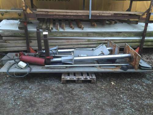

Ich hab wie gesät noch keine Bühne, bin aber dran evtl eine zu kaufen. Die hätte dann die großen Platten zum drauffahren wie an ner Achsvermessungsbühne plus zusätzliche freiheber, aber der eigentliche Bühnenteil sollte ja gleich oder zumindest ähnlich sein. Ichhäng mal ein Bild an das ich von Verkäufer bekam von der zerlegten Bühne. Sieht das ungefähr so aus wie deines?
Weißt du noch was dich die Kassette gekostet hat?
