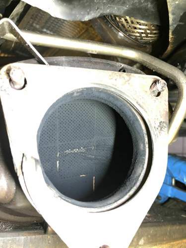

agr/drosselklappe vom skoda diesel,eigentlich schon mehr oder weniger normal beim diesel wegen rußbildung.aber hier ging nichtmal mehr die dk auf,so dass der motor nicht mehr startete da er keine luft bekam.hörte sich an wie zahnriemen gerissen,ein typisches start/drehgeräusch dann.
bremsschiebe vom vaneo,angeblich vor ca 1 jahr bei mercedes erneuert.
ohne worte ;) da muß man sich auch nicht wundern wenn das auto mehr verbraucht.
vw 2,5l v6 tdi,ca 1 jahr und ca 30tkm gelaufen (ist aber noch garantie/gewährleistung :D)
wohl länger nicht gewechselt ;)
