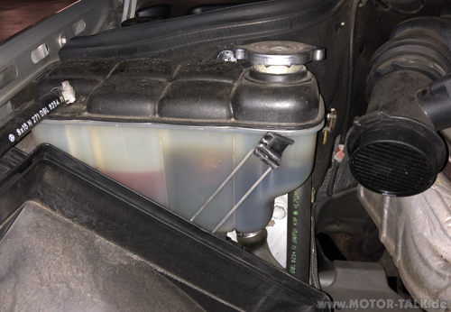

Hallo an alle, ich habe den Filter gewechselt und dabei einen für mich komischen Stand der Bremsflüssigkeit festgestellt --> ist das normal, der Füllstand ist rechts anders als links (siehe Bild)?

Das ist der Kühlwasser behälter, nicht bremsflüsigkeits behälter
Moin,
das ist der Ausgleichsbehälter Kühlflüssigkeit - bitte auffüllen bis zum schwarzen Rand,

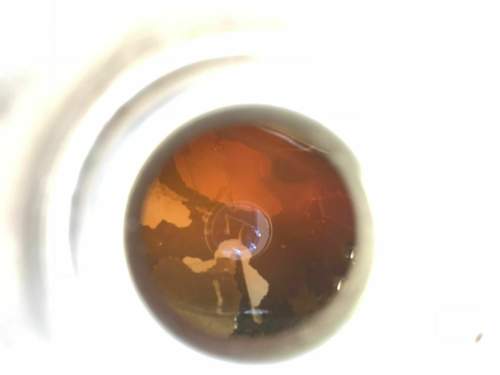

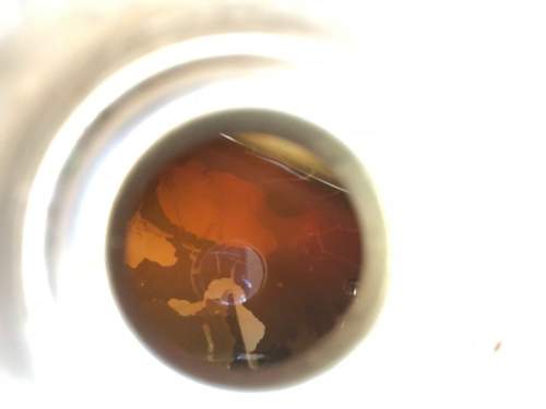

Was ist denn da drin? Sieht nicht sonderlich gesund aus.
Normalerweise ist dort, wie schon erwähnt, das Kühlwasser drin.
Schau mal ob da Öl drin ist. Schon derb braun was man da sieht.
ach wie peinlich, danke euch aber, dann ist alles normal mit dem unterschiedlichen Stand, bei der Kontrolle am Auto wusste ich es noch, ja Kühlwasser aber bei Schreiben der Anzeige hab ich Bremsflüssigkeit geschrieben, so muss mir einen neuen Namen zulegen, ist ja peinlich
Schau mal lieber warum das so ne braune Plörre ist.
Ja, schaut nicht schön aus, war in der Werkstatt und die sagen, muss wohl Kalk vom Wasser sein. Muss mal eine Werkstatt kein destilliertes Wasser nachgefüllt haben. Ich habe nie Wasser nachgefüllt. Was sagt Ihr denn?
Ein Wechsel wäre nicht schlecht.
hmm, die Werkstatt hat mir gesagt, sind Ablagerungen die aber mit durchgespült werden. Bei fast allen PKW‘s mit dem Baujahr fahren so herum (1998). Muss ich mir mal bei Freunden ansehen ob er recht hat, gern auch Feedback von Euch.
