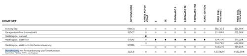

Servus zusammen,
die Beschreibung der „Standheizung“ im Konfigurator des neuen RRS ist beim Hybriden nicht anders als z.B. beim Diesel beschrieben.
Müsste es beim Hybrid nicht eine elektrisches System sein, welches auch aktiv vorkühlen kann (mit Klima-Kompressor)?

Leider findet man in den Prospekten nichts zur Funktionsweise und der Händler ist sich auch unsicher.

Nein, du musst sie mitbestellen! Ohne sind die Funktionen sicher nicht aktiv.
@gseum schrieb am 22. Januar 2023 um 17:17:17 Uhr:

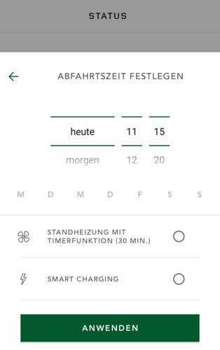

Das befürchte ich auch. Will andererseits auch keine 1500 umsonst ausgeben. In ausländischen Foren wird berichtet, dass der P400e es wohl auch ohne die Option kann. Siehe Screenshot.
???Zitat:
Beim PHEV Evoque ist die Klimatisierung bei ausreichend Batterieladung Sommer und Winter perfekt.
Nix extra angekreuzt und nur Grundmodell S Modelljahr 21
Warum sollte das bei den richtig Dicken anders sein?
@Buchener74722 schrieb am 22. Januar 2023 um 17:37:55 Uhr:
???Zitat:
Nix extra angekreuzt und nur Grundmodell S Modelljahr 21Warum sollte das bei den richtig Dicken anders sein?

geht das auch remote per App und auch wenn er nicht angesteckt ist?
Ja, funktioniert bei meinem Disco Sport P300e auch tadellos. Traurig, dass ein Händler das nicht weiß.
Ja, funktioniert per Remote App am und ohne Stecker sowie auch wunderbar per Zeitvorwahl und beim Aussteigen wird man nett gefragt ob man die Vorklimatisierung einschalten möchte, geht dann per Display perfekt und einfach.
Habe keinen Vergleich zu anderen Fahrzeugen, halte aber diese Funktion und deren Bedienung perfekt und einfach gelöst.

Habe hier einen Velar P400e, Modelljahr 22. Ohne extra Ausstattung auch tadelloses Vorheizen und -kühlen.
Bedingung: die Batterie darf nicht zu wenig Ladestand haben. Alles bestens. Funktioniert sehr zuverlässig.
