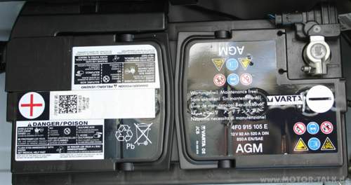

Auch die Batterie leidet weniger, vemute ich, trotz die Paar AH welche durch die Standheizung vorher rausgenommen werden. Beim warmen Motor ist der Anlasserstrom bis zu 400 Ampere, sagt mein VCDS. Ein einerstaunlich hoher Wert, aber anderseits schon verständlich, es müssen ja die PS zusammenkommen um den Motor zu drehen. Der innere Wiederstand is 3.9mOhm, also fällt die Batterie rechnerisch auf ca 10.5V ab. Das wird beim kalten Motor alles viel mehr sein, da beim kalten Batterie die Spanning niedriger ist, und innere Wiederstand höher. Da beim Anlassermotor der Strom proportional ist zum abgenommen Drehmoment, wird der Strom trotzdem wahrscheinlich höher sein, weil der kalte Dieselmotor dreht sich natürlich VIEL schwerer. Das kann ich nur im Winter ausprobieren, werde ich aber sicher machen. Jedenfalls, ich möchte echt den Motor vorheizen. Das tut allem gut, ausser den Dieselverbrauch, obwohl nicht einmal das sehr viel wäre. Mein Vorbesitzer hat immer mit Zuheizung gefahren, und hatte im Schnitt 7.5 Liter im Winter. Die letzte 7000km, Stand Dez 2013 waren noch im MMI. Ich bringe es jetzt im Sommer auf ca 6.5.
