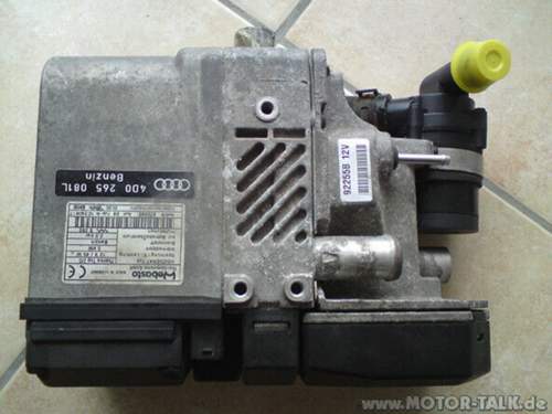

Hallo miteinander,
mein A8 3.3 TDI Ez. 2002 hat vorne rechts im Kotflügel eine SH und ein Schild unter der Motorhaube das es eine Webasto ist. Im FIS habe ich aber keine möglichkeit die SH zu bedienen, sollte eigentlich unter Einstellung sein aber bei mir ist nichts.
Muß die SH irgendwie freigeschaltet werden ? Was kann ich tun ?
Bitte um hilfe, der Winter kommt.

am 24. Oktober 2011 um 9:46
was Du auf jeden Fall hast ist ein Zuheizer. Standheizung wohl eher
nicht , bzw nicht freigeschaltet.
Leidiges Thema auch bei BMW, hat richtig gedauert , bis ich
jemanden gefunden habe, der mir den Zuheizer als Standheizung
freigeschaltet hat.

Themenstarteram 24. Oktober 2011 um 12:57
Also ich hatte mal den Fehler ausgelesen und keinen Fehler unter Standheizung gefunden, VAG - Com sagt auch das es eine Standheizung ist. Das es auch " nur " ein Zuheizer ist will ich auch nicht ausschließen.
Dann werd ich mal zum freundlichen gehen,,
Servus,
der entscheidende Unterschied besteht darin:
der Zuheizer hat KEINE angebaute Umwälzpumpe V55 an der Webasto....
demnach müsste Deine Codierung 00002 sein
oder sag mir mal die Teilenummer mit Index zB (4D0 265 071 B )also so wie es bei VAG-Com angezeigt wird
Das könnte verbaut sein: ? 4D0 815 071 X Zuheizer Diesel XXX
(Heizgerät Typ "Z/C-D" ohne Umwälzpumpe -V55)
? 4D0 265 105 X Standheizung Diesel XXX
(Heizgerät Typ "Z/C-D" mit Umwälzpumpe -V55)
Dann kann ich Dir mehr sagen...
Gruß TOM
