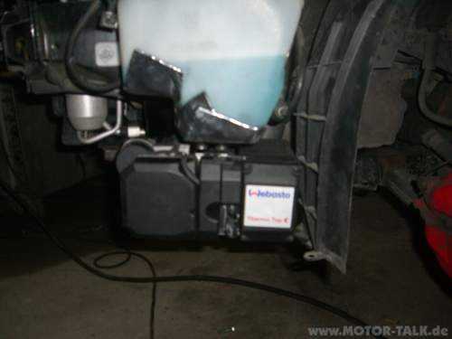

Ich hab mir vor dem Winter auch ne Thermo Top C eingebaut - und zwar im V6!
Ich hatte am eigentlichen bestimmungsort keinen Platz ... wie auch (laut Anleitung gehts eh nur wenn man keine Klima hat)!
Also hab ich bei mir die Stoßstange abmontiert und überlegt, gemessen, logisch gedacht!
Jetzt ist meine Standheizung direkt unter dem Scheibenwaschbehälter und hinter dem linken Nebelscheinwerfer!
Alles was im Umkreis keine Hitze verträgt, wurde mit selbstklebenden Wärmedämmmatten vom BMW abgeschirmt!
Gruß Christian

Ich habe ne Eberspächer in meinem V6, hier sitzt das Heizgerät in Fahrtrichtung vorne rechts,
wenn ich den Innenkotflügel aus dem Radhaus ausbaue schaue ich direkt drauf.

Ja, die Heizung darf auch liegend montiert werden! Du darfst sie sogar "hinstellen"!
Das einzigste was zu beachten ist, ist das die Wasserauslässe am Heizgerät in keiner deiner gewünschten Lage nach unten zeigen!
Deine Wassereinbindung machst du wie in der untenstehenden Anleitung beschrieben .... Seite 9 (welche du ja anscheinend auch hast)!
Gruß Christian

Ich habe ein Vectra B 1997 mit X20XEV und Automatikgetriebe. Und die originale Nebelscheinwerfer vorne.
Ich bin gerade dabei ein Thermo Top C einzubauen, vorne links hinter der Stossstange, vor der Radhausabdeckung.
Links ist kein Platz wegen dem grossen Tank für die SWF Waschanlage
Nun habe ich etwa 14 cm zwischen der Rückseite des NSWs und der Abdeckung gemessen, wobei die Standheizung 16 cm hoch ist.
Bei der Einbaulage stehend, Brennkammer unten, Auspuffanschluss nach vorne zeigend.
Würde man die Verstärkungen/Rippen bei Abdeckung abschneiden, wäre da noch mindestens 1 cm zu wenig für die SH
Die Abdeckung zu biegen und näher zum Rad bringen finde ich keine gut Lösung.
Die NSW wegschaffen möchte ich auch nicht. Also sie passt hier nicht rein.
Ich fand einzige Stellung wo die SH irgedwie reinpasst, da ist die SH schon über dem NSW
und etwa 20 Grad nach hinten geneigt, der Auspuffanschluss zeigt schon einwenig nach oben,
mit anderen Worten die SH ist schon etwas mit Kopf nach unten. Ist es noch OK so ?
Ob es mit den Wasseranchlüssen danach machbar ist weiss ich noch nicht
Ich zerbreche mir den Kopf schon 3. Tag damit :-(
Den Ansaugluft Resonator habe ich weggeschafft und die Hupe kommt woanders rein, falls notwendig
Wo liegt der Trick ? Ich habe wohl irgendwelche Möglichkeit, Stellung übersehen
Bitte um die Rat.

Du meinst aber in Fahrtrichtung rechts, oder.?
Christian1985 hat imho Xenon, also hat er auch den großen Behälter und hat die Heizung trotzdem in Fahrtrichtung links verbauen können. Da bin ich mir aber wie gesagt nicht sicher.
Dann wäre die Thermo Top Evo 5 rein platztechnisch die bessere Variante für dich gewesen. Die ist zwar einige Millimeter länger, aber flacher und nicht so breit.
Thermo Top C - 214x106x168
Thermo Top Evo - 218x91x147
Allerdings sollen die "alten" Heizungen besser heizen. Hatte gerade letztens ein längeres Gespräch mit dem örtlichen Bosch-Dienst, der die Heizung bei Mutter´s Corsa eingebaut hat. Da ist "leider" auch eine Thermo Top Evo drin. Sie hatte im vorherigen B-Corsa schon seit 96 eine Thermo Top und die hat das Auto quasi zum Glühen gebracht. Die jetzige hat trotz gleicher Leistungswerte irgendwie nicht mehr so viel Power. Ist alles auf volle Pulle eingestellt, aber richtig heiß wird er nicht mehr.

Ich versuche ein Bild hinzufügen, wo sichtbar ist daß (bei MIR) kein Platz für SH stehend hinter dem NSW ist
Nun, TTC ist gekauft.
Ich habe aber mehrmals gelesen, dass es vorne rechts trotz NSW geht.
