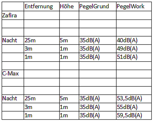

Nachdem ich heute die Standheizung unseres C-Max getestet habe, musste ich feststellen, dass die Standheizung richtig laut ist.
Das Auto steht vor unserem Haus und man hört das Gebläse (?) trotz geschlossener Fenster im Haus. Hört sich ähnlich an wie das Geräusch unserer Ölheizung...nur noch lauter.
Ich befürchte, dass die Nachbarn das gar nicht witzig finden wenn das Teil so röhrt
Könnte da etwas kaputt sein? Oder ist das Geräusch bei eurer Standheizung auch so laut?

hab den neuen Max ja noch nicht, aber im momentanen Zafira ist die Heizung natürlich zu hören, allerdings nicht störend. Dabei ist das jetzt vielleicht auch ein etwas subjektives Geräusch. Unser momentaner Heizölferrari steht meistens in einem geschlossenen Innenhof. Den höre ich dann allerdings durchs geschlossene Fenster nicht wirklich sondern nur, weil ich weiß, dass er heizen müsste... (1. Etage, Luftlinie ca. 30m, Doppelverglasung). Ich hatte in den letzten 4 Fahrzeugen 2 Eberspächer (wird ja auch im Max verbaut) und 2 Webasto eingebaut. Zwischen den Herstellern hatte ich keinen Unterschied in der Lautstärke bewusst wahrgenommen... Wenn der Schalldämpfer nicht vergessen wurde, sollte das Abgasgeräusch kein Problem sein.
Eventuell hat dein FFH ein Schallpegelmesser, lass den Wert mal messen. Denn die Standheizungen benötigen auch eine Zulassung bezüglich des Schallpegels.
Zur Geräuschgeschichte ansich habe ich das gefunden >Klick< Ist aber auch schon ein paar Jährchen alt.
Man hört die Standheizung schon, auch durch geschlossene Fenster bei 5m Abstand wenn man drauf achtet. Wie Du richtig beschreibst ein Brennergeräusch wie bei einer Ölheizung, was sie ja auch ist. Aber als besonders störend, oder gar den Nachbar weckend würde ich es jetzt nicht bezeichnen. Lauter als bei meinen Vorgängerfahrzeugen (Webasto) ist sie jedenfalls auch nicht und bisher hat sich keiner beschwert.

Kaputt ist da nichts. Meine arbeitet auch ziemlich laut. Nicht nur der Brenner, auch der Auspuff ist verdammt laut. Stellst Du das Auto einem Nachbarn vor das Fenster, kann er tatsächlich was hören

Ich werde mal einen Test machen, wenn mein Max dann hier auf dem Hof steht. Und vor allem einen Vergleich zur momentanen Heizung mit einem Pegelmessgerät starten. Schau doch zwischendurch mal beim FFH vorbei, vielleicht hat der auch eine Meinung dazu...
