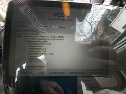

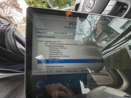

Fehlanzeige jetzt geht noch nicht mal der Zuheizer!

Ich habe es schon selber öfter gemacht. Aber nur mit einem Haken setzen reicht es nicht..))
Hat immer gut funktioniert. Ich denke einfach mal er hat das Absperrventil nicht deaktiviert.
Jetzt sucht das Steuerteil der Heizung dieses,und geht in Störung dadurch.
Wenn man keine org. SH hat,hat man das Ventil nämlich nicht.
Dadurch geht jetz auch kein Zuheizer mehr.

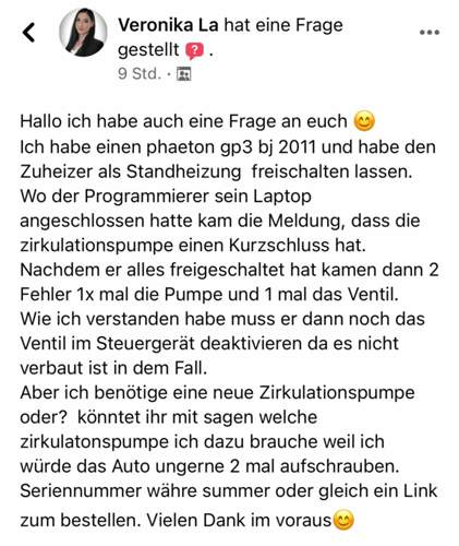

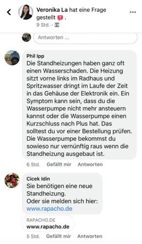

Meiner zeigt auch seit einem Jahr einen defekten Zuheizer an. Vielleicht hat der Vorbesitzer ja auch "versucht" die Standheizung freizuschalten und der Zuheizer ist nur deaktiviert? Kann ich das selbst rausbekommen? Wenn nein was müsste ich denn einem Experten sagen wonach genau er suchen muss und was genau er machen soll?

Guckst Du in die von mir verlinkte Anleitung, da ist es gut erklärt.
Kurz: Beim V6 TDI ohne Standheizung ab Werk gibt es das Absperrventil nicht, daher muss es auch ausprogrammiert werden.
