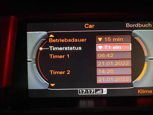

Guten Abend, ich hänge mich hier mal dran. Die SH lässt sich über die Fernbedienung starten, aber nicht über den Timer im Klimabedienteil. Hat jemand ne Idee was da passiert sein könnte. Bisher ging das immer und diese ominöse Pumpe musste ich letztes Frühjahr tauschen. A6 3.0 tdi

Aber ok: ich aktiviere den Timer ganz normal im Klima setup und das Symbol wird auch angezeigt… wenn ich zum Auto komme läuft die SH aber nicht. Starte ich sie aus der Ferne mit der Fernbedienung dann startet sie problemlos
Der Funkempfänger gibt direkt das Steuersignal auf die Standheizung!
Bei der Programmierung wird das Einschalt Steuersignal über den CAN Bus übertragen!
Hier könnte das Problem liegen!
Wenn am CAN Bus ein Fehler, dann sollte die SH auch über Diagnose nicht auslesbar sein!
Probier das mal aus!
Alles klar und vielen Dank!
Bist Du Dir sicher, dass Du beim Timer den korrekten Tag erwischt hast? Oft springt der Timer direkt auf den nächsten Tag weiter wenn man am selben Tag schon einmal geheizt hat. Weiterhin muss man den Timer auch jedes mal neu Setzen. D.h. wenn Du morgen um 7:00 Uhr eingestellt hast, dann musst Du das am Abend auch wieder für übermorgen 7:00 Uhr aktivieren. Der Heizuvorgang wird nur einmal ausgeführt.
Eigentlich ja. Ich habe das Auto ja auch schon 10 Jahre und viele Kilometer… aber klar, prinzipiell können solche Fehler passieren
