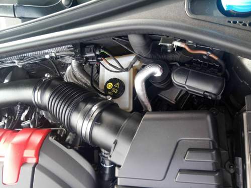

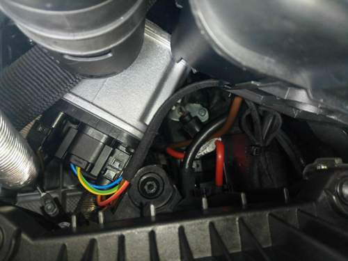

So, hier die Bilder.
Wo genau die GPS und GSM Antennen verbaut wurden weiß ich nicht mehr. Eigentlich sollen die laut Webasto aufs Amaturenbrett gebaut werden, um den best möglichen Empfang zu gewährleisten. Ich hab den Jungs gesagt das passt schon, die kommen natürlich irgendwo unters Amaturenbrett
Wie im RS3 Thread geschrieben, gab es dort auch 2 User die das Teil irgendwo im Kotflügel verbauen haben lassen. Das habe ich den Jungs auch gesagt, die haben nachgeschaut und gesagt, das bekommen sie so nicht hin, da müssten sie irgendwas wegschneiden, was wohl nicht so prickelnd wäre. Deshalb der Einbau hinterm Motor. Das ist natürlich nichts für Motorraum-fetischisten, aber mir sind da die vorteile der Standheizung wichtiger. Macht auch keine Probleme direkt hinterm Turbo, man sollte halt vielleicht ständigen Rennstreckengebrauch vermeiden, wo der Turbo ordentlich auf Temperatur kommt. Aber ich fahre eh nicht auf die Rennstrecke
