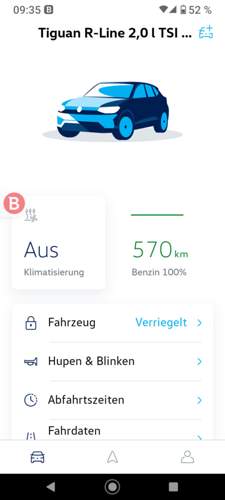

Wo findet ihr die SH in der App? Bei we Connect hat es immer gut geklappt. Mehrfach neu installiert. Nix da.
Die SH ist in der App links von der Tank / Restreichweite Anzeige
Grüße Fiffi
Klimatisierung. Da kommt nix mit vorprogrammierung, nur Klimatisierung an oder aus.
Screenshot-20231208
Klimatisierung ist ja die SH

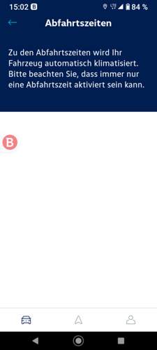

Und etwas unterhalb bei Abfahrtszeiten kann man die SH vorprogrammieren
Gruß Fiffi
