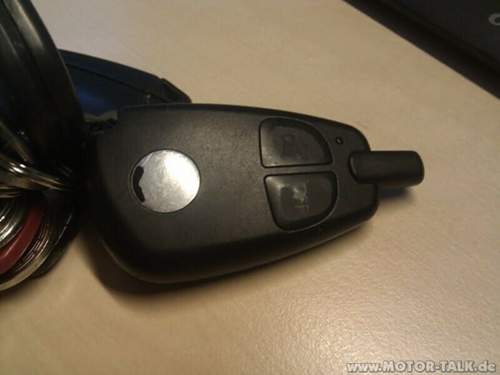

Ich versuche seit einigen Tagen meine Standheizung mit der Fernbedienung zu aktivieren. Ich drücke dazu ein paar Sekunden die ON-Taste auf der Fernbedienung. Es leuchtet kurz grün.
Im Wagen ist es nicht warm, wenn ich ihn nach 30 Minuten öffne. Es kommt auch keine warme Luft aus der Lüftung.
Müsste ich auf der Fernbedienung eine Art "Quittung" bekommen?

Kommt auf die FB an, welche Version hast Du denn?
Vielleicht ein Reichweiten Problem, hast Du das gleiche Verhalten wenn Du direkt neben dem Auto stehst?
Wie alt ist die Batterie in der FB?
Geht das Innenlicht im Auto kurz an wenn Du versuchst mit FB zu aktivieren?
Du schreibst das die Direktanwahl funktioniert, dann ist die FB schonmal nicht verriegelt.
EDIT: Noch ne ganz wichtige Frage: Hat es denn überhaupt schonmal über FB funktioniert? Es gab schonmal jemanden hier, der hatte einen E60 mit SH gekauft, ihm wurde aber die falsche FB mit verkauft. Oder vielleicht ist Deine FB nicht angelernt, das Koppeln geht nämlich verloren wenn z.B. das CAS ausgetauscht wurden.

Man kann max. 2 FB pro Fahrzeug gleichzeitig angelernen, die neue Koppelung "verdrängt" dabei eine ggf. vorhandene alte.

So, Punkt 1) Drücken habe ich jetzt mehrmals geprüft.
Heute morgen stand ich genau über dem Auto und habe mehrmals das Drücken mit ON probiert und es war nach einer halben Stunde bitterkalt im Auto.

Und hast Du mal versucht die Fernbedienung neu anzulernen? Ich bin mir sicher da liegt das Problem!
Wenn sie sich nicht anlernen lässt kann sie auch defekt sein.
Wenn die Bordspannug schwach ist kann es sein das die SH kurz anläuft aber dann wieder ausgeht, dann ist es nach 30 Minuten so als hätte sie garnicht reagiert. Also mal ins Auto setzen und dann per FB anschalten, dann siehst Du sofort ob sie reagiert. Wenn nicht -> Anlernen!

Ich lese hier immer 2xON drücken. Bei mir drücke ich einmal die MODE Taste bis die untere LED leuchtet und dann einmal auf ON und die obere LED blinkt.
